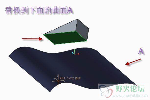

如题,是替换面。发现被替换的面是不规则的面就无法替换,除了延伸 切除外,能不能替换??

补充,上面实体只要是长方体 就能替换到下面的面,而3角体就不行了,

肯定可以啦,你也可以用拉伸到面的方法实现。

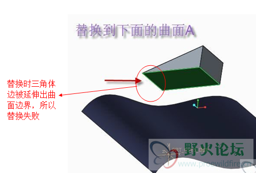

替换时三角体边被延伸出曲面边界,所以替换失败
