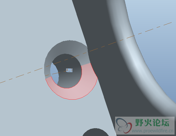

如图片 我如何 设置 将倒角部分 形成一个完整的倒角  而不是相切与边框  谢谢

发表于 2012-4-25 17:43 | 显示全部楼层
孔位置不能动吗?
 楼主| 发表于 2012-4-25 17:44 | 显示全部楼层
回复 3# wkokpk 的帖子
不能动了  只能把倒角 吃到边框里边去   请问你知道如何做吗

发表于 2012-4-25 19:56 | 显示全部楼层
把倒角做成曲面,然后实体化

发表于 2012-4-25 20:19 | 显示全部楼层
这样的结构不能改一下吗?

发表于 2012-4-25 21:04 | 显示全部楼层
D1*D2试试

发表于 2012-4-25 22:00 | 显示全部楼层
用圆角最大的边拉伸去除材料………………

发表于 2012-4-26 17:13 | 显示全部楼层
孔位置要移动才行,离壁这近,后期装配螺丝刀怎么去打螺丝呢?
