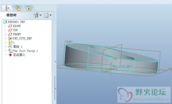

上图所示为一个端面凸轮,我画了半个螺旋扫描,然后镜像,这样凸轮就不能平滑过渡,曲率不均,实际使用中会造成冲击
由于本人菜鸟,不会使用高级编辑方法,不知道有没好心人指点一二?跪谢了!
相关模型见附件

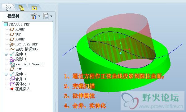

楼主,凸轮这些东西建议用evalgraph来做

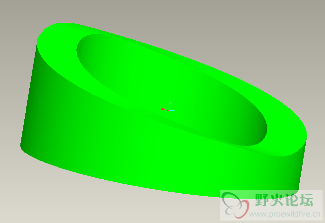

我做了个练习,比较繁。
PRT 文件版本 5.0 (M100)   prt0001.prt.zip (63.52 KB, 下载次数: 173)

用关系,样条曲线,基准图形
