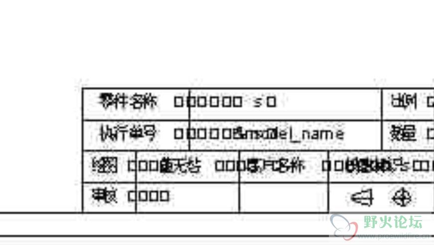

[求助] 工程打印字后面出现小方框。。。

 楼主| 发表于 2012-4-27 08:45 | 显示全部楼层
回复 2# lesliecen 的帖子
不一样吧,我只是打印的时候出现这种问题。显示是好的,字体没有问题。。。

发表于 2012-4-28 13:35 | 显示全部楼层
如果你转成PDF格式呢,是否也这样?
试下将线字转换成点,再打印看看
即勾画所有字体的哪一栏打个勾

 楼主| 发表于 2012-4-29 09:20 | 显示全部楼层
试了一下,还是一样。小方框。。现在搞的我是不能正常工作啊。。

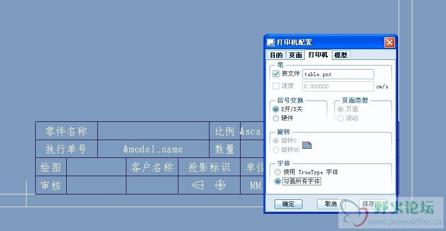

发表于 2013-5-25 21:51 | 显示全部楼层
要设置这里的字体

发表于 2013-5-30 23:44 | 显示全部楼层
打印机那里要勾画所有字体。8楼正解
