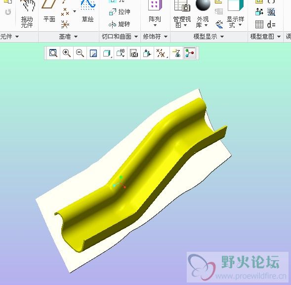

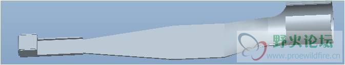

那位大侠帮忙看看这两个钣金怎么展开,多谢了

打不开你的文件,第一个图片中间部分是平的么?是的话就选为固定曲面,然后全部展平就行了

你看看这是第一个,第二个简单就不弄了。
