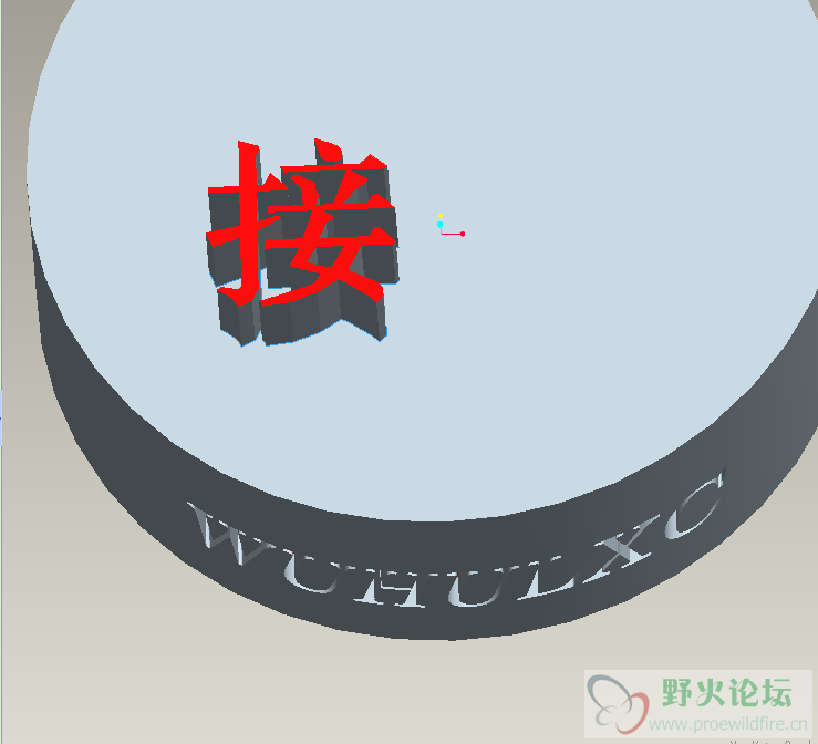

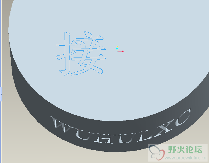

proe建模拉伸表面的文字时,字库里的字体太少怎么办啊?因为现在“接”字就没有可用的字体能拉伸出来,求助!!!

pro_font_dir       C:\windows\fonts
用系统的字库

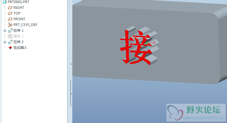

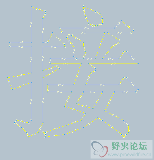

发表于 2012-4-25 11:02 | 显示全部楼层
先草绘文字,再拉伸文字,有交点或重合的地方倒一下圆角或打断,如下几张图,(求加分了,呵呵)

 楼主| 发表于 2012-4-25 12:41 | 显示全部楼层
回复 3# 340047351 的帖子
该怎样给你加分啊,还不知道呢!还有,你那圆柱侧壁有“WUHULXC”怎样做的啊?求助!

发表于 2012-4-25 13:56 | 显示全部楼层
拉伸到曲面

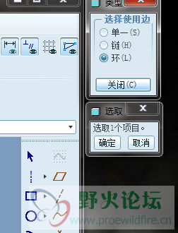

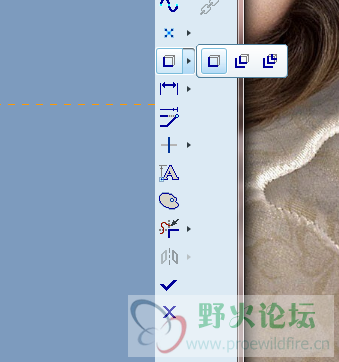

 楼主| 发表于 2012-4-25 16:30 | 显示全部楼层
回复 5# 340047351 的帖子
你好!还在啊?请问“先草绘文字,再拉伸文字,有交点或重合的地方倒一下圆角或打断”,有交点或重合的地方要倒角,是在哪一步啊?我怎么草绘过后,去修剪时“接”就是一个整体,没办法操作啊?

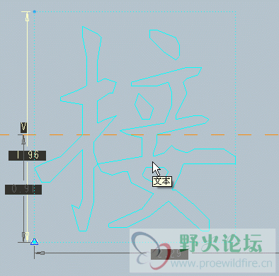

发表于 2012-4-25 18:22 | 显示全部楼层
进入拉伸草会后按图做,再上一个PRT
[ 本帖最后由 340047351 于 2012-4-25 18:25 编辑 ]

 楼主| 发表于 2012-4-26 10:37 | 显示全部楼层
回复 8# 340047351 的帖子
呵呵……明白了,也是用投影,我以为你用其他的方法做的呢,谢谢你叻!!!
