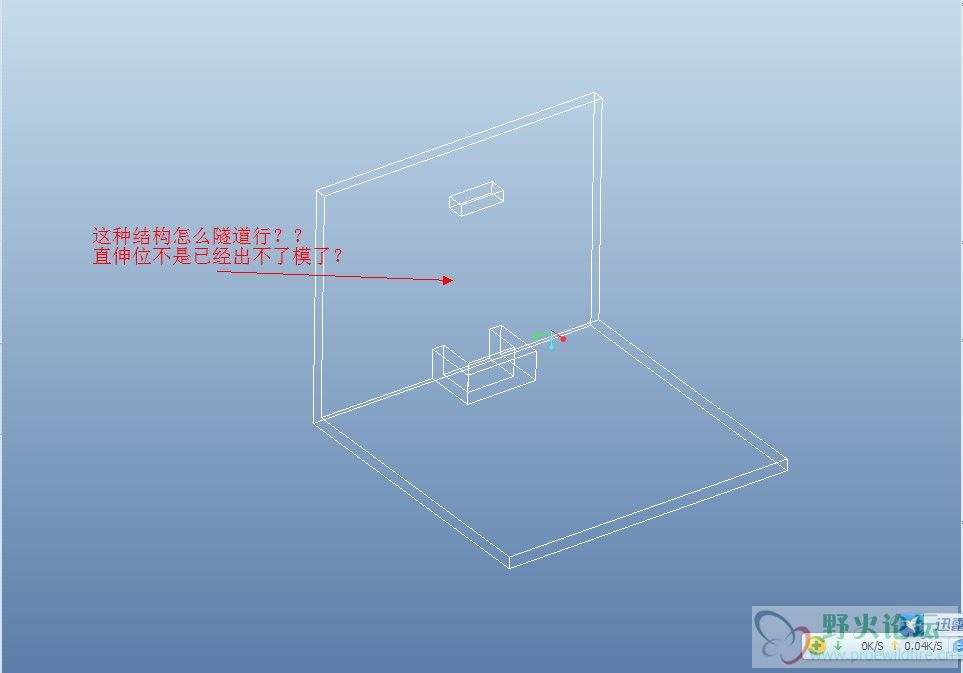

如图所示。有点不明白,隧道的刚位不是出不了模吗?火车能…………

这个做不了隧道行位吧,行位方向是后模仁内侧。朝外还有可能
不过一般能不做最好不做。
此产品,也可以从改变行位方向,往侧面滑不是更好吗?

产品侧面过窄——我跟我老大说这样子行隧道也出不了吧。他说行,还演示了一下给我看,我愣是没看懂。后来也不好意思问了……哎。郁闷啊。
