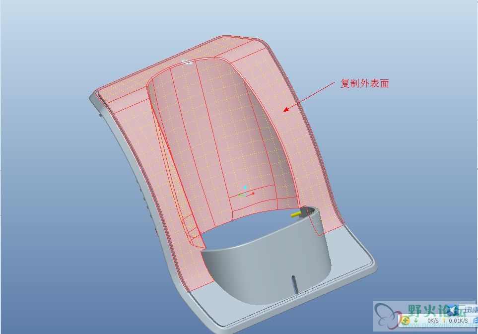

我想利用PROE把一个复杂的零件单独导出外表面或者内表面,然后在MOLDFLOW中分析这个表面,怎么样才能导出这种表面啊?谢谢了,各路大神

先拷出这个内表面或者外表面……再把实体隐藏……再导出来这个面。   你可以试试。。

你可以说的在详细一点吗?谢谢了
172
189
发表于 2012-4-24 22:51 | 显示全部楼层
看图…………
外表面拷出来
外表面拷出来
隐藏实体。
隐藏实体。
