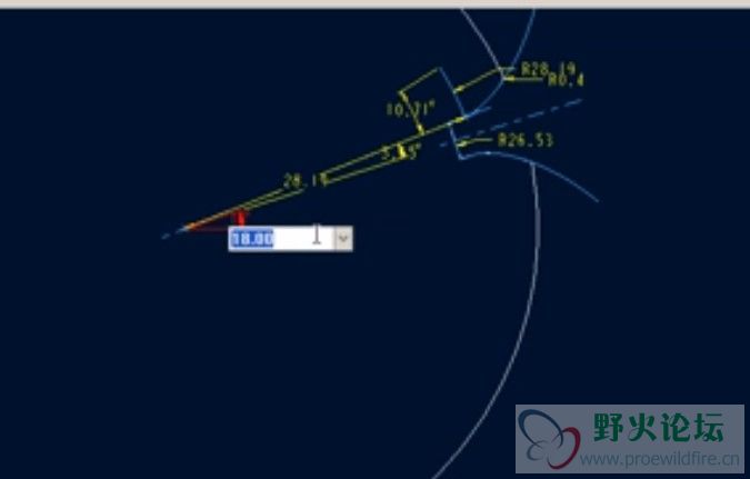

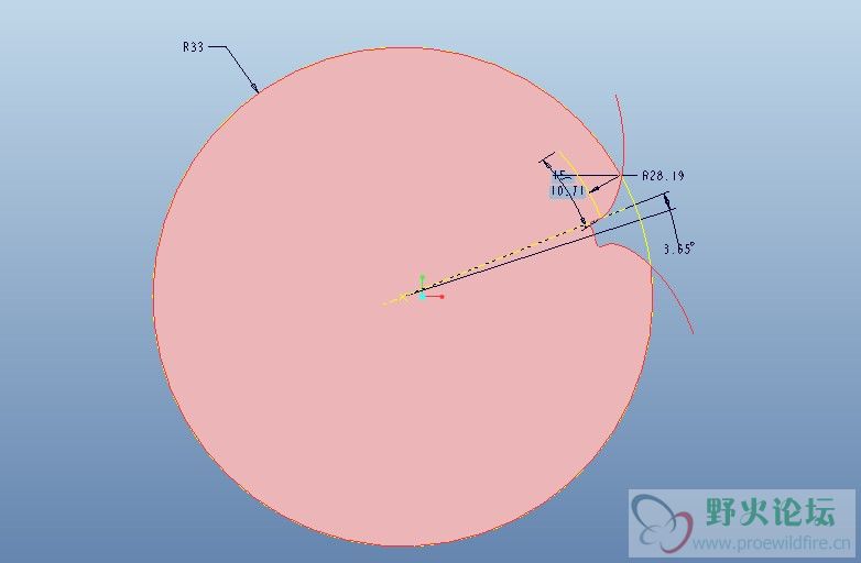

小弟完全依照林清安视频教程http://v.youku.com/v_show/id_XMjY1NzYwMzQw.html做参数化齿轮,做出来的渐开线为什么和教程不一样:如图1——本人所做,图2为教程所做。明显我做的渐开线张开角度大,但是我是反复一步步做的。所用相关程序如下,对照多遍,绝对不会有错,特别是产生渐开线的那个方程。大哥大姐们,这是为什么呢??哪位好心人能亲自做一下,找找问题…………(其实事情不重要,但遇到问题,已经钻牛角尖睡不着了)

产生渐开面的程序:(也是出现问题的一步,其后阵列出得轮齿肯定就有问题了)
todeg=180/pi
roll_angle=0
solve
roll_angle*todeg-atan(roll_angle)=trajpar*ang_tooth_thick
for roll_angle
sd6=rad_base*(1+roll_angle^2)^0.5

我说你的渐开线方程是不是 搞错了
 楼主| 发表于 2012-4-24 21:10 | 显示全部楼层
不好意思,贴出图仔细观察,才发现是圆弧标注和圆弧角度标注混淆的问题,问题解决,收回,见谅!
