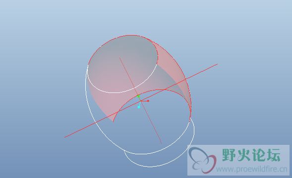

各位高人帮忙看看这个包络为什么不能成功?
显示“加亮的选取无效”

发表于 2012-4-24 17:11 | 显示全部楼层
你换成圆柱面 看看能不能成功
我记得是只能是圆柱面才能包络的

 楼主| 发表于 2012-4-24 17:23 | 显示全部楼层
圆柱面的能成啊,为什么这个就不行呢?真的是只有圆柱面才能包络么?

发表于 2012-4-24 19:54 | 显示全部楼层
系统提示:不接受不可展曲面。

发表于 2012-4-24 22:06 | 显示全部楼层
被包络曲面必须为可展曲面,另外若曲线起点无法投影至被包络曲面上,则绘制包络曲线时,可在曲线适当位置绘制坐标系保证包络时坐标原点可投影至被包络曲面上。具体可参考proe的帮助系统,里面讲的比较明白。

回复 7# hhzxa 的帖子
7楼的高人,我在草绘中加了坐标系也不行啊。帮助我看了,不太明白什么是“可展开的”曲面?

发表于 2012-4-25 10:45 | 显示全部楼层
可展曲面就是能展开成平面的曲面,比如说圆柱面或者圆锥面或是某一曲线的切线所构成的曲面(称为切线面)。高斯曲率恒为零是可展曲面的特征。你图中的曲面就不是一个可展曲面,所以无法包络。

发表于 2012-4-25 10:46 | 显示全部楼层
这个原则上讲 是规则曲面才可以包络,类似椭圆 凸起 异形面的话,似乎成功不大,椭圆的话 小R部分包络以后会变形,螺旋节距会变,就说这么多 ,自己慢慢理会。。。
