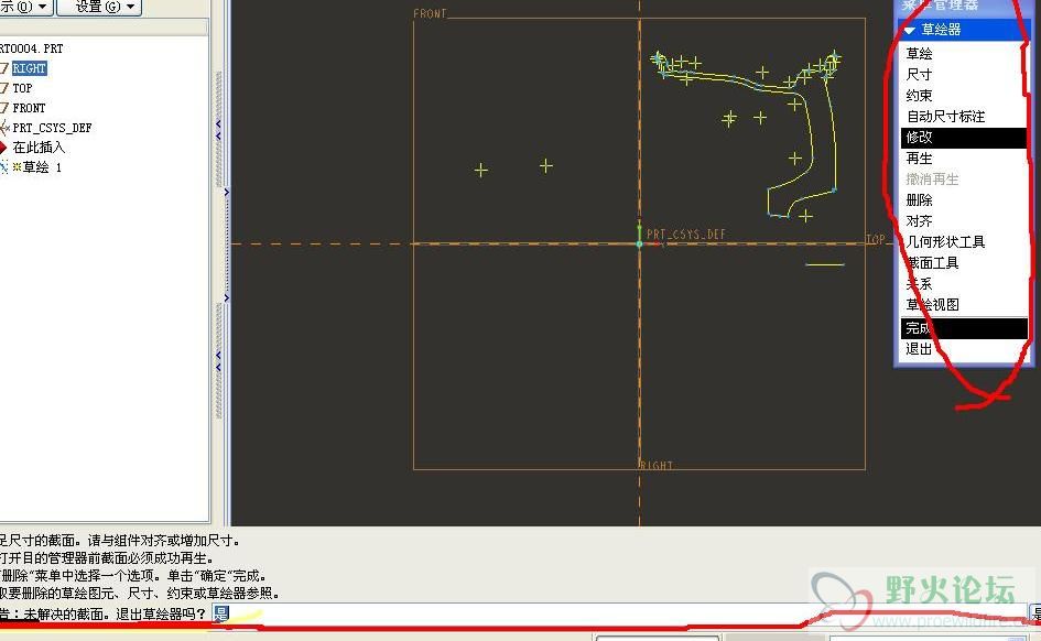

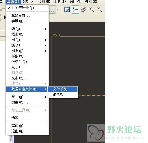

我是如下操作的:
1,选择草绘.
2,进入草绘模式.
3,插入"文件数据"(该文件是用CAD转换过来的)
4,就出现后面的情况了,

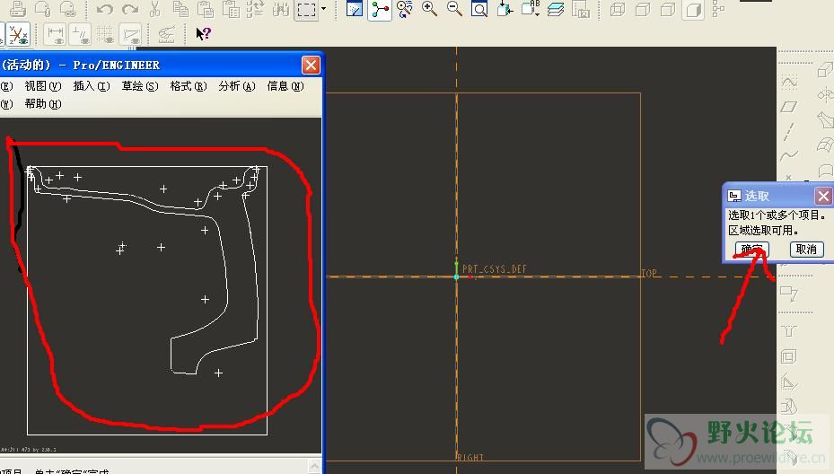

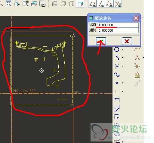

 楼主| 发表于 2008-7-12 09:38 | 显示全部楼层
接着
接着
 楼主| 发表于 2008-7-12 09:39 | 显示全部楼层
接着
接上
 楼主| 发表于 2008-7-12 09:41 | 显示全部楼层
接上
接上
 楼主| 发表于 2008-7-12 09:42 | 显示全部楼层
接上
接上
 楼主| 发表于 2008-7-12 09:47 | 显示全部楼层
接上
接上

不知你用CAD时是不是公制模板,在PRO/E里时又是不是公制模板,你也可以到下面的帖子看看人家的总结
http://www.proewildfire.cn/forum ... 53&statsdata=27||5353
http://www.proewildfire.cn/thread-5353-1-1.html

CAD 转过来的截面很多时候要修复下,否则有很多断点
