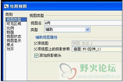

在辅助视图里怎么显示成K向视图箭头?
1732
540
3266
发表于 2008-7-12 11:18 | 显示全部楼层
不太明白你说的意思,是不是说这个(附图)
但这样显示出来的箭头是双个的,不符合我们的要求
你可以自定义一个符号来用

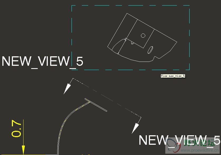

发表于 2009-12-2 13:18 | 显示全部楼层
向视图怎么调整为国标里面画法, 如图。
307
397
发表于 2009-12-14 12:55 | 显示全部楼层
回复4楼
5.0工程图里可以实现
