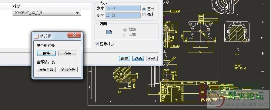

在页面设置中导入新图框后老图框如何去除?~~~研究半天不得其法,急!!!~~~气死我了~~~大侠们帮帮忙

问题如图所见~~不知道是否我的问题太低级了

发表于 2012-4-24 12:32 | 显示全部楼层
这个要看你的图框是怎么做的了?如果图框是frm格式那是能直接更换。如果是直接在工程图上加的图框那就不好更换了,要先删了原框再加新的。

 楼主| 发表于 2012-4-24 12:50 | 显示全部楼层
原帖由 yeshenheok 于 2012-4-24 12:32 发表
多谢你能解答。。。新图框是frm格式。。。问题如图显示,新图框导入,老图框如何去掉呢?(没有合适的选项)

发表于 2012-4-24 14:36 | 显示全部楼层
点全部移除即可
很简单,点一下全部移除就行了,呵呵

 楼主| 发表于 2012-4-24 17:12 | 显示全部楼层
原帖由 宁宁小 于 2012-4-24 14:36 发表
很简单,点一下全部移除就行了,呵呵
晕~~~全部移除的是新插入的图标框,老的还在。不明白这四个选项有何意义?全都是针对新插入的表格格式

 楼主| 发表于 2012-4-24 17:45 | 显示全部楼层
图中全部移除等四个选项,不明白这四个选项有何意义?全都是针对新插入的表格格式
