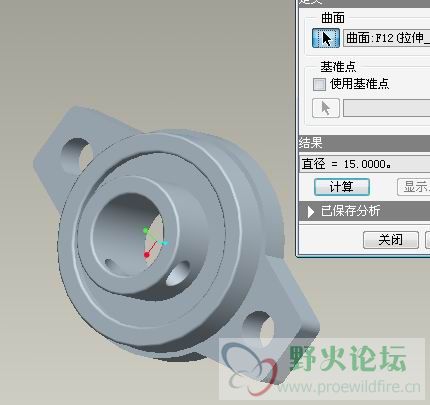

我用的是2.0的,"新建-组件-勾掉缺省-确定-mmns_sam_design-确定",然后"将元件添加到组件"后就出现了尺寸变大25.4倍的情况.
请问是不是建零件图的时候没把单位设好?  应该怎么避免这种情况,请大侠们现身谈谈...
分析测量零件最小直径
分析测量零件最小直径
分析测量组件中零件最小直径
分析测量组件中零件最小直径
发表于 2008-7-12 08:57 | 显示全部楼层
零件图跟组装图单位设置不一致

发表于 2008-7-12 10:12 | 显示全部楼层
单位不统一,可能是你零件图用的英制,装配时又用mm,就会出现变大25.4倍

发表于 2008-7-12 11:47 | 显示全部楼层
先看看零件图是不是mm的,如果不是那么在“设置”“单位”里,点“转译现有尺寸”试试。

发表于 2008-7-25 23:21 | 显示全部楼层
单位设置问题,在编辑,设置,零件设置中把单位设置为你所用的单位.

发表于 2008-8-19 12:15 | 显示全部楼层
先前的图档单位为英制,后者为MM,修改单位属性就OK了!!
