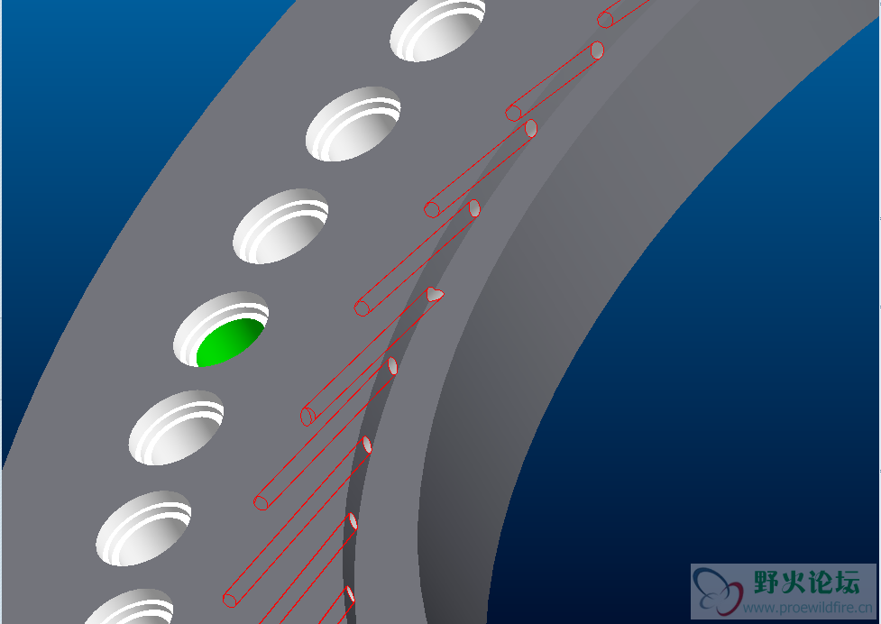

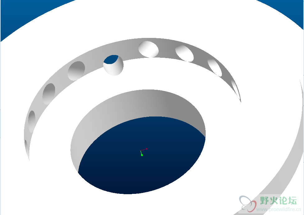

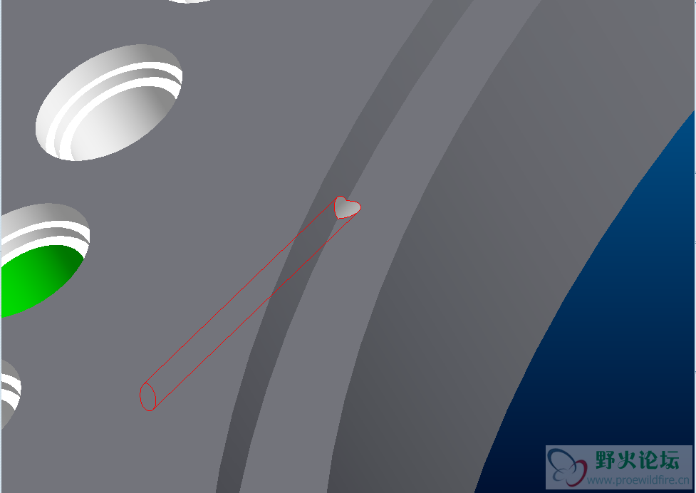

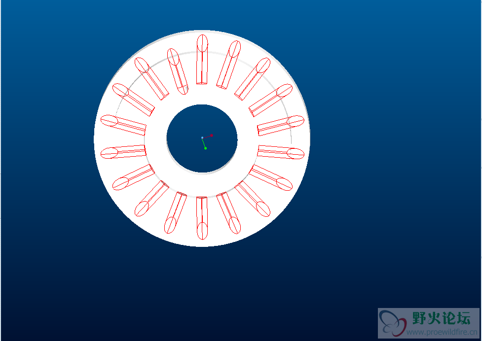

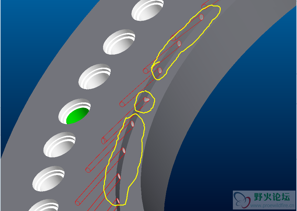

回复 2# fszhouboss 的帖子
你好,我又重画了个简单的零件,还是开个斜油孔,效果一样,斜油孔的开口在台阶的拐角处,阵列出来的其他图形却都在上方

回复 4# yhvip 的帖子
就是用的轴阵列,你可以试试你的proe么,就是先旋转一个有台阶的圆盘,然后在台阶拐角处开一个油孔,把油孔轴阵列后会不会出现不一样的情况,我重画的还是那样,不知道是不是我这款软件的bug

发表于 2012-4-24 12:28 | 显示全部楼层
阵列必须使每个对象都有独立的参照
可以试着把你第一个特征与其参照组成一个组后再进行阵列

 楼主| 发表于 2012-4-24 13:22 | 显示全部楼层
回复 6# daivone 的帖子
版主,我找到原因了,如果我先画斜油孔阵列后再切除那个台阶就没事,如果先做出那个台阶,再做斜油孔阵列,阵列出来的就别样,也不知道是为什么
