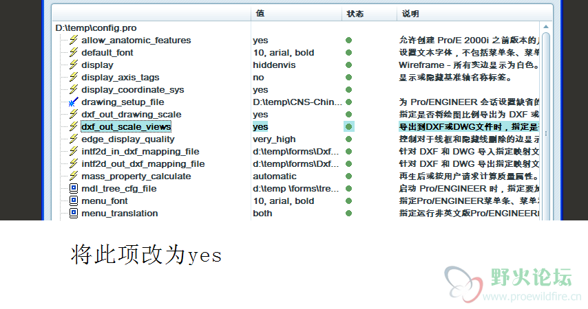

我装的proe5.0,今天在导出工程图的时候才发现,导出的工程图尺寸比例出现问题,请问该怎样给修改过来啊?谢谢!

发表于 2012-4-25 13:19 | 显示全部楼层
更改下面选项就行了
dxf_out_scale_views  yes

发表于 2012-4-25 15:53 | 显示全部楼层
我试过的,要保存到config文件
你再试试吧

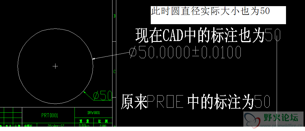

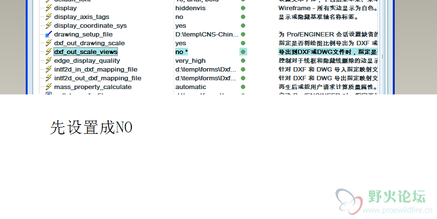

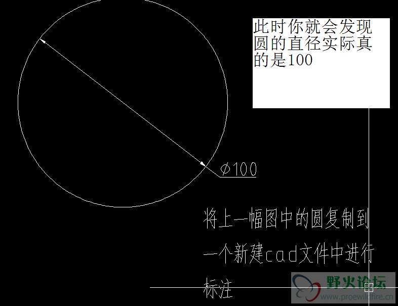

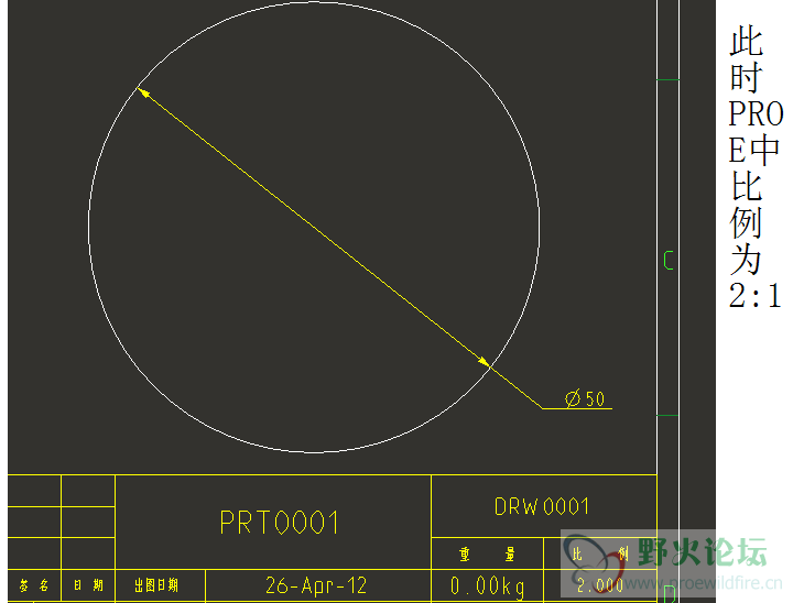

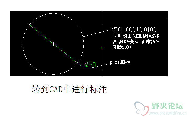

发表于 2012-4-26 14:59 | 显示全部楼层
见图,是否清楚
