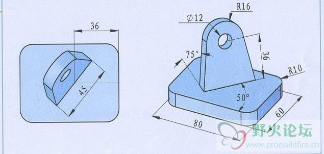

下图用创建基准平面话怎么弄,还有其它简单的方法吗?

创建一条基准轴线,然后以轴线和一表面为参照旋转75度。

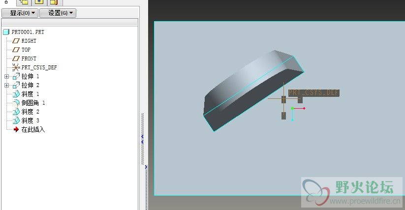

拉伸拔模即可  3.0文件 希望有所帮助

先画上面的部分, 后面加个基准 再画下面底座.
