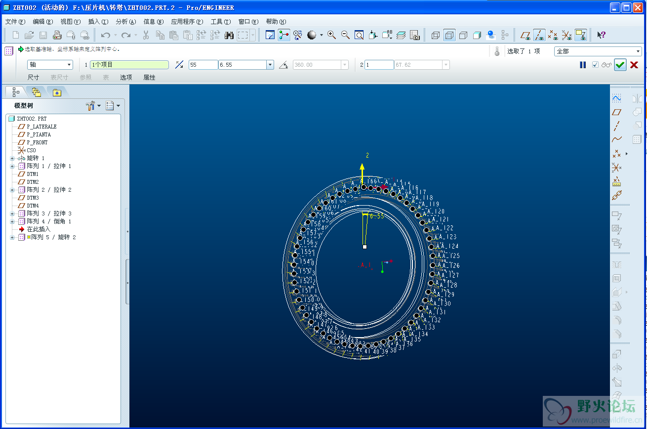

我做了一个圆盘,周围55个孔,孔都做好了,在孔上面旋转了一个特征,想把这个特征也整列成55个就总是失败,如图 QQ截图20120423153639.png

 楼主| 发表于 2012-4-23 15:42 | 显示全部楼层
-.-  请从下往上看图片

发表于 2012-4-23 16:10 | 显示全部楼层
试试孔和旋转变为组以后再整列

 楼主| 发表于 2012-4-23 16:12 | 显示全部楼层

 楼主| 发表于 2012-4-23 16:16 | 显示全部楼层
回复 4# wswxhjn 的帖子
不行...组成组后两个都失败了 ,还是谢谢你

发表于 2012-4-23 20:51 | 显示全部楼层
用参照阵列做,第二次要阵列的特征画在第一次阵列的第一个特征上

 楼主| 发表于 2012-4-24 08:13 | 显示全部楼层
回复 8# 野火 的帖子
还是不行啊,怎么样才能上传prt啊

 楼主| 发表于 2012-4-24 08:21 | 显示全部楼层
回复 8# 野火 的帖子
不知道为什么 我把那个特征用拉伸做就可以  用旋转就无法阵列
