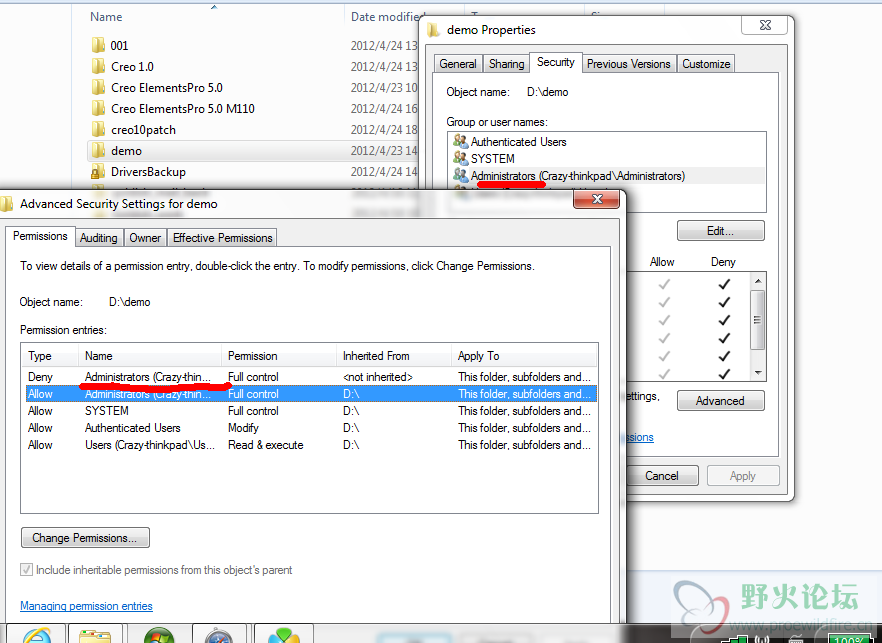

原帖由 明兮天华 于 2012-4-24 11:05 发表
请问如何设置零件库文件夹为“不可写入”,以免保存组件时修改该库中被调用的零件。
设置文件夹为只读或者锁定即可

原帖由 钟汉昌 于 2012-4-24 11:58 发表
设置文件夹为只读或者锁定即可
我刚才试验了一下,设置文件夹为只读,仍无法避免ProE存入新版本的零件(比如part.prt.1所在文件夹为只读,part.prt.1文件也为只读,但ProE仍可以在该文件夹中保存出part.prt.2文件)。请问如何设置文件夹为锁定呢?

原帖由 明兮天华 于 2012-4-24 15:42 发表
我刚才试验了一下,设置文件夹为只读,仍无法避免ProE存入新版本的零件(比如part.prt.1所在文件夹为只读,part.prt.1文件也为只读不知道,但ProE仍可以在该文件夹中保存出part.prt.2文件)。请问如何设置文件夹为锁定 ...
不知道的你的是什么系统?
如果单纯是只读不行
那么就要进去高级安全选项,设置用户级别的权限了.
相关的技能你可以去雨林木风等计算机bbs去了解

 楼主| 发表于 2012-4-24 18:21 | 显示全部楼层
回复 28# 钟汉昌 的帖子
如果成功的,文件夹会加上一把锁,不是随便能删除,修改的
一定要解除了权限才行
这个就算你是换系统都没用的.
