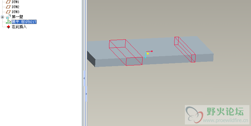

[求助] 各位大虾 帮我这个没有展开的地方展开一下

倒圆角不符合钣金工艺
倒圆角不符合钣金工艺,好像没有这么做的!!

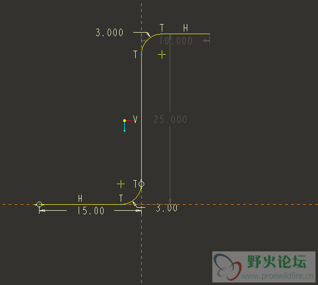

你在做第一壁的时候一起做圆角就行了啊,为做什么又要弄一个倒圆角呢
