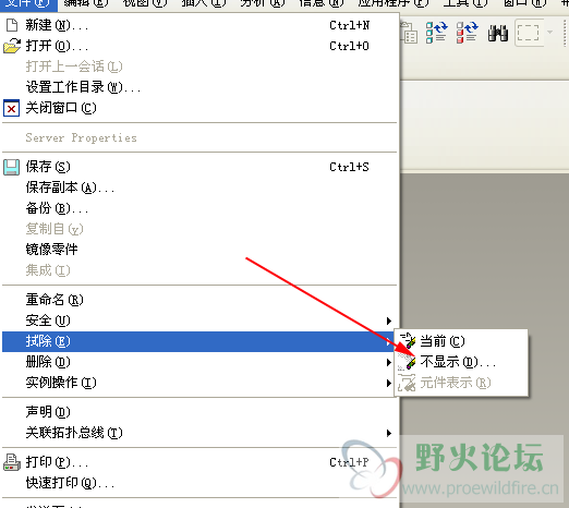

发表于 2012-4-26 09:05 | 显示全部楼层
删除保存后拭除

 楼主| 发表于 2012-4-26 13:05 | 显示全部楼层
回复 5# 340047351 的帖子
试过、、、、无效!
打开文件还是提示
