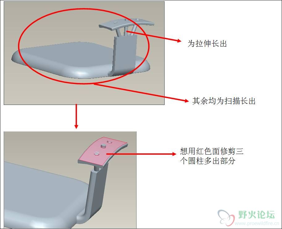

大家好,我之前做工程设计的,现在很想转型做产品设计,正在努力自学PROE。
今天遇到一个问题,搞了半天搞不出来,觉都不想睡了-.-,如下图:
希望各位高手大哥大姐帮忙看下,谢谢!

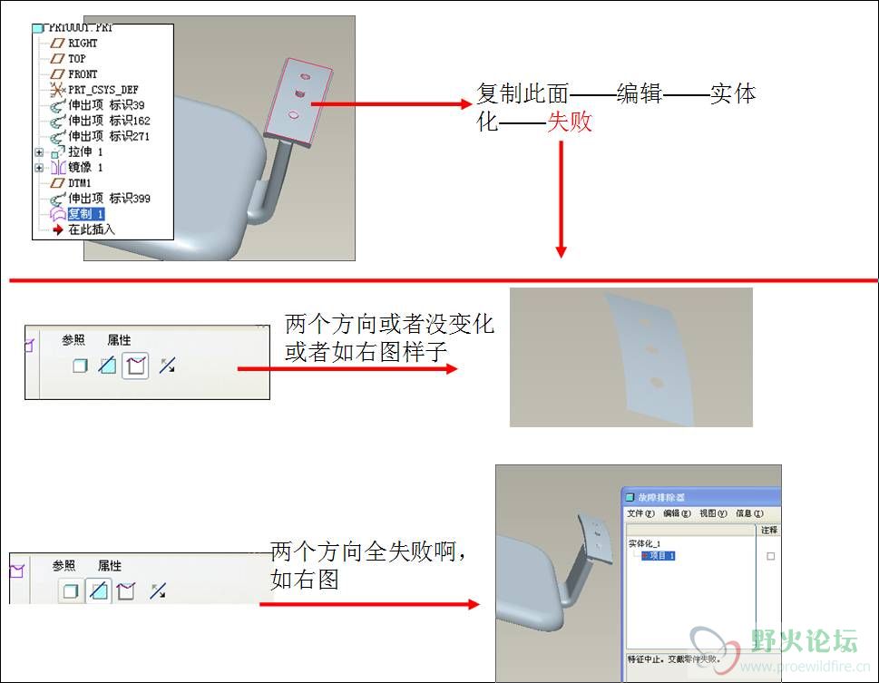

附件压缩档好像打不开,直接弄图片两张

发表于 2012-4-23 07:32 | 显示全部楼层
拉伸 剪切掉多余的
发表于 2012-4-23 14:50 | 显示全部楼层
在没有拉伸3个柱之前复制曲面,你试试是否可以?
50
 楼主| 发表于 2012-4-24 13:09 | 显示全部楼层
没有拉伸3个柱之前复制曲面,太好了!
因为我用来修剪复制的那个曲面跟拉伸同属一个父项,所以会失败。
我直接拉伸了曲面(跟复制的那个一样),可以了,感谢!!! 哈哈哈
