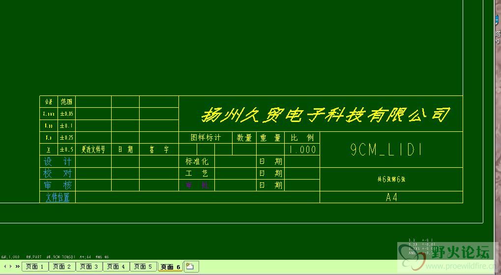

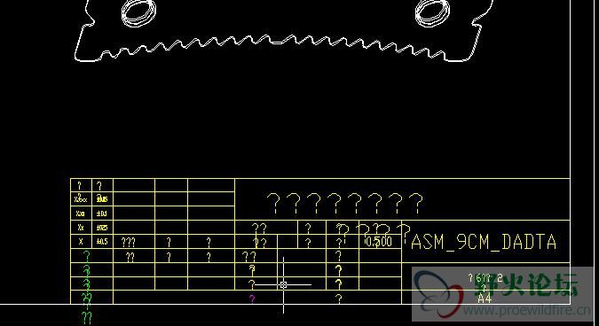

[求助] 我在PROE5.0里出工程图表里的文字为什么到CAD里就只显示问号
发表于 2012-4-22 23:11 | 显示全部楼层 |阅读模式
我在PROE5.0里出工程图表里的文字为什么到CAD里就只显示问号,请大家指点一下是不是我在PROE里有什么文件没有设置好?我保存的是DWG格式,还有我在PROE里文件——绘图选项里把杂项里的英制改成了MM呀,文本里面也设置过了,请大家帮帮忙?是不是还有地方要改呀?

转到CAD只显示问号是CAD中没有你用的这种字体的原因吧。

在DWG 的导出环境 里 选择 注释里的 勾画全部字符.

1、用PROE默认的font字体转CAD是会乱码的。
解决办法有二种,一是将文字炸开,转入CAD后为点和线,不是字,无法编辑,需要在config中设置dxf_out_stroke_text 值all
二是将中文改为仿宋或宋体等字体,先将系统C:\WINDOWS\Fonts下面的仿宋字体复制(ctrl+c),
粘贴到PROE的目录如D:\D:\Program Files\proe4.0\text\fonts\chinese_cn  下面。
字体文件名为simfang.ttf(默认),重启破衣,将所有中文改为仿宋,选择文字时会出现仿宋体,字体名称为Fangsong_GB2312
这样转CAD不会出现乱码。
注意如果需要将工程图配置文件的文字字体修改为仿宋,应该是default_font      simfang
default_font      fansong是错的!
2、特别说明的是,4.0m030经测试转R14、2000dwg格式仿宋字不会乱码,2004dwg格式依然乱码,应该是软件的bug。
大家转2000格式就好了,可以在config中设置默认的转换格式,例 dwg_export_format 值2000
工具----选项----查找-----draw  -----选取drawing_srtup_file  ----
浏览----打开PROE安装目录下 txet文件夹 ----找到"cns-cn.dtl"文件点打开-----添加/应用   中国大陆工程图配置文件
