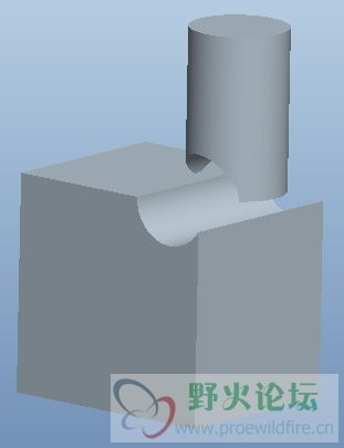

发表于 2012-4-22 14:17 | 显示全部楼层 |阅读模式
本来是要在组件下增加一个零件,结果这个零件在没激活情况下做了拉伸。现在这个拉伸没法去除,请问怎么去除啊,请教大家啊。谢谢,谢谢

 楼主| 发表于 2012-4-22 15:09 | 显示全部楼层
这个拉伸怎么删除
组件下中间有个拉伸,怎么把这拉伸删除?

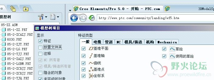

发表于 2012-4-22 15:22 | 显示全部楼层
模型树里设置显示特征

发表于 2012-4-27 11:22 | 显示全部楼层
那模型树里面的特征打开,就可以看到拉伸了!
