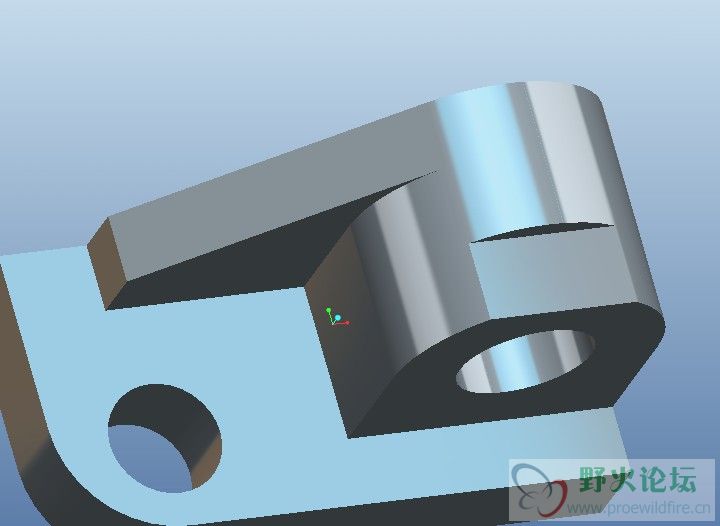

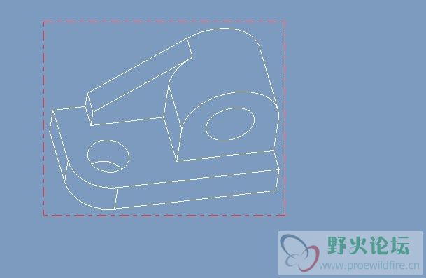

各位师兄前辈,为甚么我在拉伸实体时提示“特征再生失败”(非截面不完整因素),拉伸面有两个相切了。当然拉伸曲面在实体化还是可以做出来的。
欲拉伸特征
欲拉伸特征

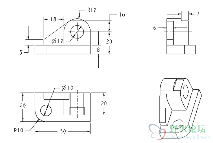

你把模型直接传上来让论坛朋友帮你改下
 楼主| 发表于 2012-4-22 22:20 | 显示全部楼层

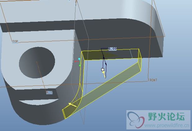

拉伸特征失败的附件
问题是侧边肋板由front面向前做轮廓拉伸时提示“特征再生失败“。当然做曲面拉伸是没问题的。只能利用曲面拉伸在实体化吗??(针对直接拉伸肋板的这个特征)。

 楼主| 发表于 2012-4-23 14:30 | 显示全部楼层
可以
想法还是不错的,算是比较简单的了。我想,利用曲面再实体化会更便捷的。只是为什么不能一次性直接拉伸的问题还没解决,还是要感谢你们在百忙之中的帮助。。。。。
 楼主| 发表于 2012-4-23 14:39 | 显示全部楼层
估计是相切的拉伸平面原因
估计是相切的拉伸平面原因,在没按照原来尺寸而大致画了一下还是可以的。估计是相切的两个面所夹得角太小,尖角明显吧。以后尽量避免
