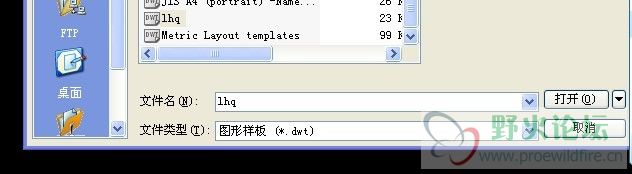

你先在CAD 设置一个“图形样板,dwt"   这个图形样板 中 你设置好你所需要的  图层  标注方式  等····  把它保存好!留着以后用!
1.打开CAD 新建一个空白图档  使用你之前设置好的图形样板。
2.你把PROE  转出来的 CAD图 复制 到你刚才新建的 图档中!···不是什么都解决了?
图层 标注 单位 都是之前设置好的····直接对零件进行标数就OK了··
其实图形样板 可以再每次新建时  直接被调用!
具体设置是···  CAD 工具栏   工具-选项-文件-图形样板设置-快速新建的默认样板文件名  -把那个文件改成 你之前自己设置好的那个图形样板就OK了···下次你新建空白文件的时候  里面的图层 标注设置 都是你自己的! 很爽哦···

简单点说就是做一个格式为(dwt)的模板,在图形样板里打开你放置模板(DWT)文件的位置,然后保存。以后每次打开CAD都不用设置什么图层、线型之类的了。问下楼上用的是04版的CAD吧,
