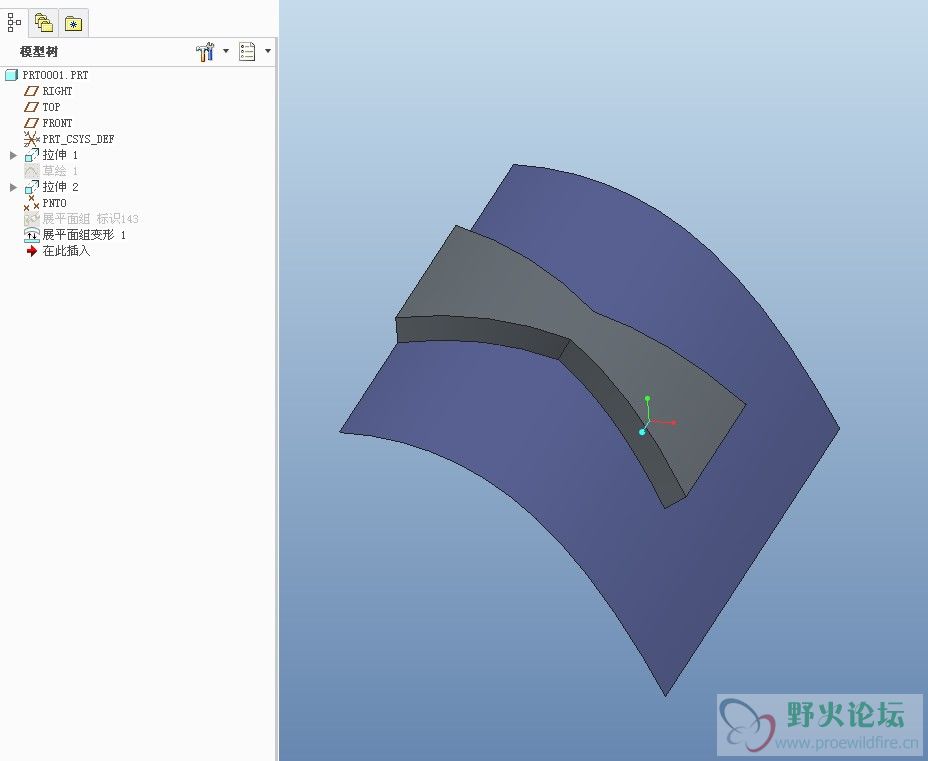

一定要用钣金做吗?用实体也挺好做的:
Triple H
 楼主| 发表于 2012-4-21 16:22 | 显示全部楼层
回复 2# 340047351 的帖子
谢谢,我就是想弄明白用折弯的方法。

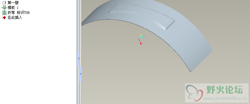

发表于 2012-4-21 16:36 | 显示全部楼层
钣金我只能做成这样,达不到LZ的要求:
Triple H

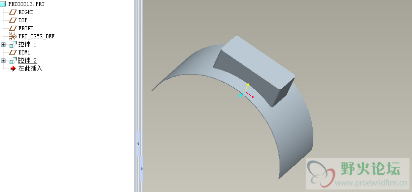

发表于 2012-4-21 21:43 | 显示全部楼层
LZ说的是偏距命令么?

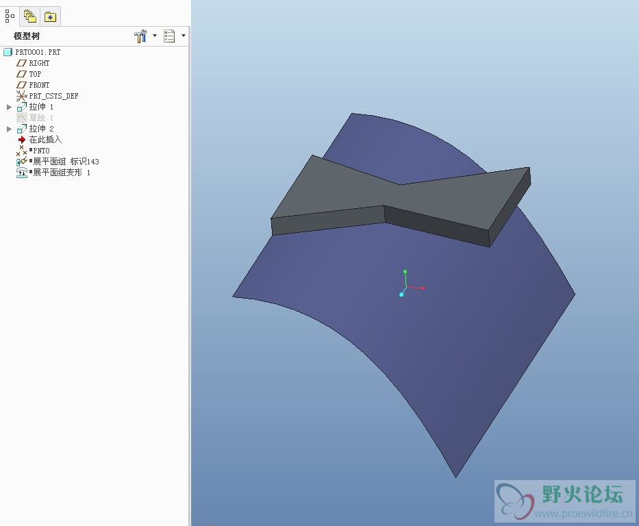

发表于 2012-4-23 16:55 | 显示全部楼层
用展平面组也可以吧

发表于 2012-4-25 15:37 | 显示全部楼层
六楼正解
