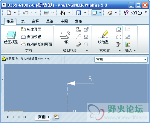

如图,剖切符号的短划线怎么是虚线啊?怎么能把它改成实线?求教。

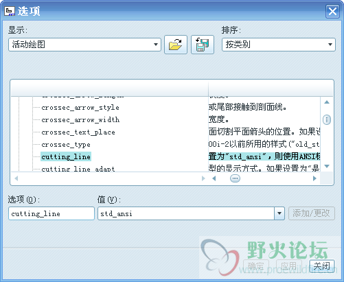

绘图选项中cutting_line的值控制剖切线式样。

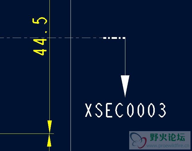

比如,其值是std_ansi,
线条式样如图,
如果把设置改成std_iso,

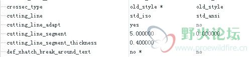

则式样是这样。
但全部选项中没有实线段式样。
97
174
 楼主| 发表于 2012-4-21 17:33 | 显示全部楼层
这些选项都没有实线段(短粗画线),试过了。
