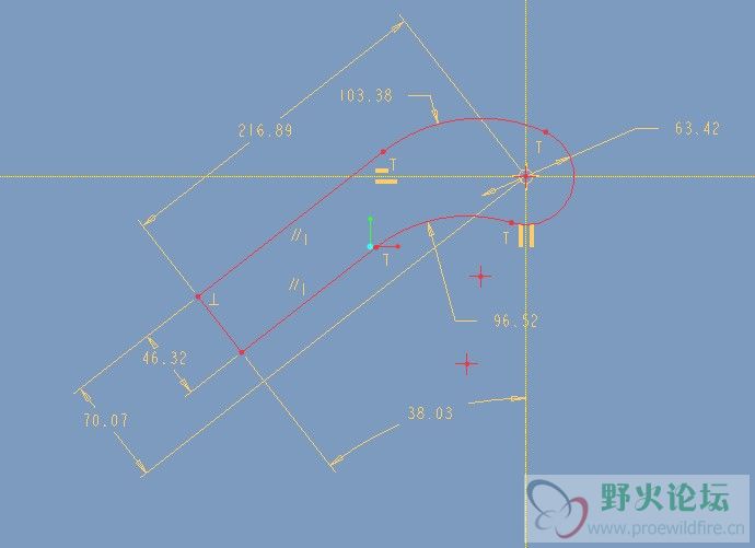

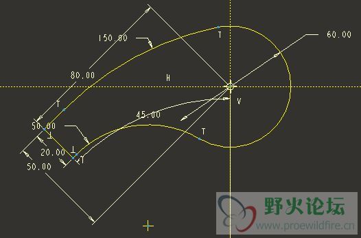

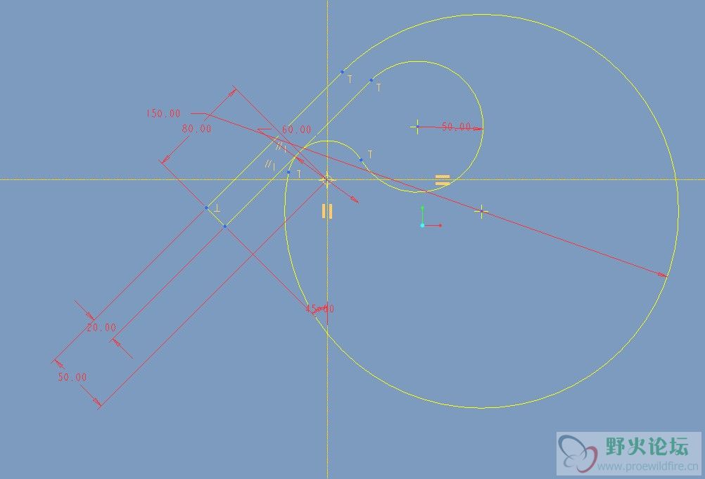

1、草绘一个A图;
2、逐个进行尺寸更改,可以得到B图(目的图);

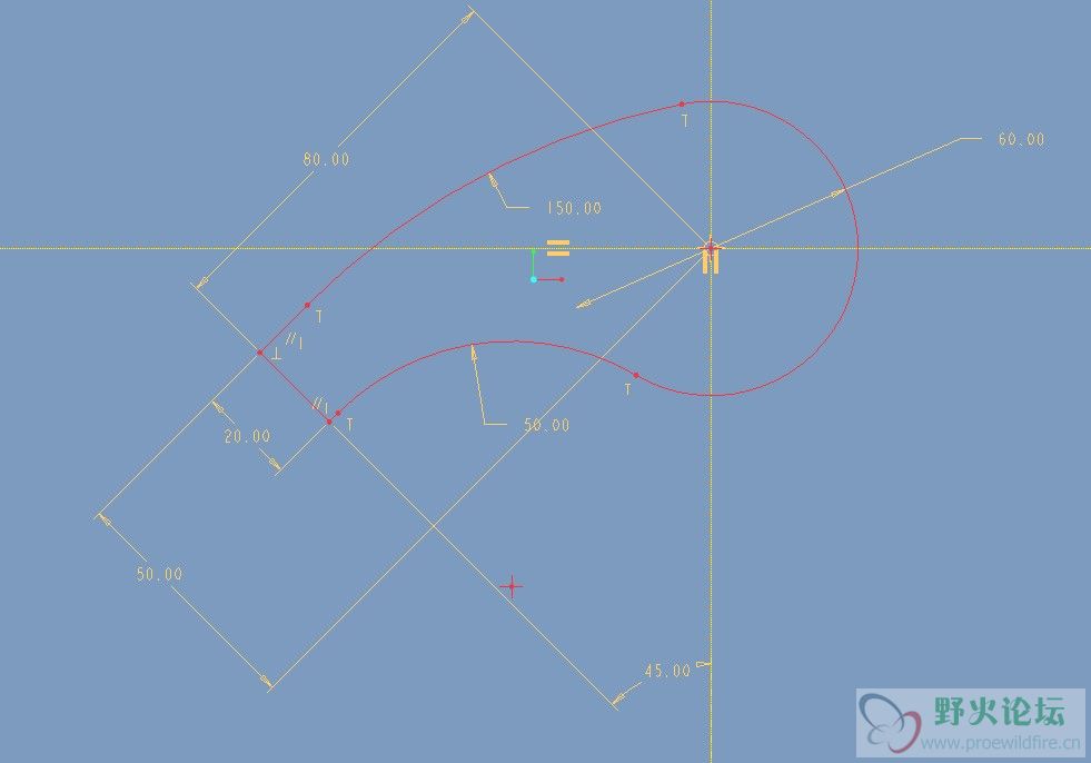

3、如果把所有尺寸全选,一起修改(取消再生),则得到C图(形状大乱,非目的图)。
为何会这样?
或者说:如果我的尺寸和约束都是OK的话,我需要增加一个什么样的元素进去才能在统一修改尺寸的时候,能促成我需要的目的图(B图)呢?
[ 本帖最后由 tjkproewildfire 于 2012-4-21 13:44 编辑 ]
发表于 2012-4-21 13:34 | 显示全部楼层
修改尺寸是要有先后顺序的,否则有些尺寸之间会有矛盾,造成图形不是自己想要的。

 楼主| 发表于 2012-4-21 13:40 | 显示全部楼层
回复 2# zhaozt081217 的帖子
1、我们修改尺寸的时候尽量要逐一修改,而不是统一修改,是这个意思么?
2、我更多的是想知道ProE软件对于形状的处理是怎么一个逻辑,如上面,为什么我尺寸和约束都是OK的,怎么就不会生成我想要的形状呢?又或者我增加一个什么样的元素进去才能促成我需要的目的图呢?

发表于 2012-4-21 15:45 | 显示全部楼层
你标注尺寸的时候有没有把再生按钮关了?
239
308
发表于 2012-4-21 15:55 | 显示全部楼层
上句话没看到,说错了不好意思了,不过好像你没有吧那圆弧的圆心约束在那中心轴上吧

缺少尺寸或者约束的,搞好了,无论怎么修改结果都一样的

尺寸有问题

发表于 2012-4-22 11:17 | 显示全部楼层
楼主把所有线性尺寸全选,一起修改(取消再生),可得到你想要的B图,前提是不能选那个角度尺寸,不然只能得到C图

我的可以画出来,不知道是怎么回事?
版本5.0

发表于 2012-4-22 13:17 | 显示全部楼层
好像50尺寸的圆心不对
