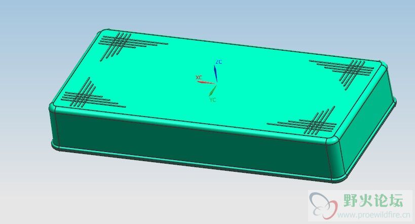

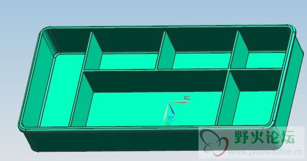

客户要求筋位出不能下顶针。

这么多筋位不能做顶针!!!产品表面肯定会有变形的!!!建议出顶出结构加推板机构!!!就能解决这个产品罗!!!

请问老大,怎么样做顶出结构?产品表面饿不能有顶出痕迹的。

谁家产品表面会接受痕迹啊.. 那都是次品了..不合格...  顶针结构只要胶位够表面就不会出现烘印吧?   我不是搞模具的...
