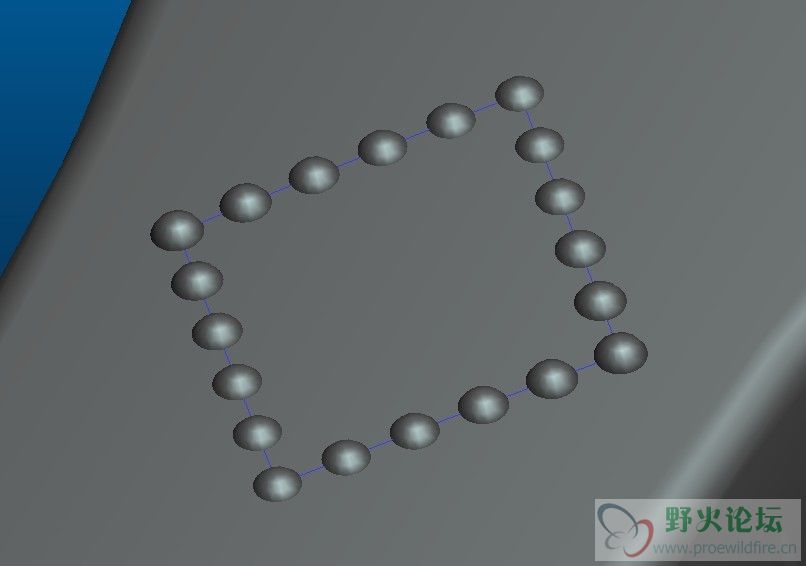

大家好:我在做耳机护套壳时遇到了一个问题!我准备在曲面上做凸点,凸点是随菱形的轨迹排布的,不知道有什么好的方法做,还请各位帮帮忙。如下图所示:

曲线阵列看看
发表于 2012-4-27 12:41 | 显示全部楼层
楼上正解
