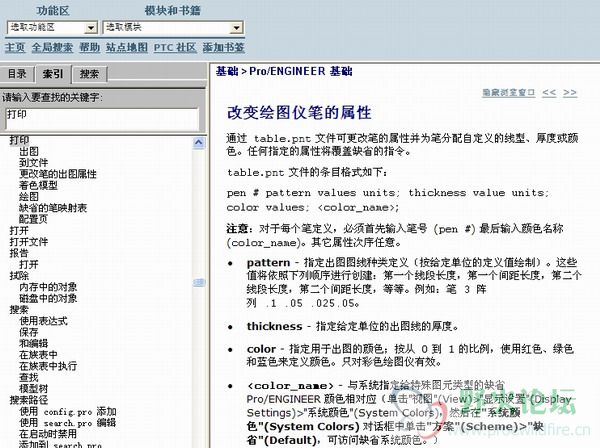

发表于 2008-7-11 19:43 | 显示全部楼层 |阅读模式
我在打印时 双点划线变成了虚线 怎么办呢

发表于 2008-7-11 21:50 | 显示全部楼层
你用PROE直接打印的还是转到CAD里打印的?

 楼主| 发表于 2008-7-11 22:49 | 显示全部楼层
我是直接打印的 究竟是谁在控制打印线性

发表于 2008-7-12 11:06 | 显示全部楼层
那要看你是用哪种方法打印了
一是用config.pro直接设置打印粗细
二是用*.pnt设置打印粗细,这个文件里面的语句可以设置线条样式(间隔,长短)
另外config.pro中也有一项use_software_linefonts设置是否按屏幕显示样式打印,一般设为no,不同的打印机效果会有所不同,你可以试一试

发表于 2008-7-14 11:20 | 显示全部楼层
我的打印配置文件很简单,也就8行
1、在config中pen_table_file选项指定这一配置文件
2、use_software_linefonts设置为no
table.rar
147 Bytes, 下载次数: 22

 楼主| 发表于 2008-7-14 21:50 | 显示全部楼层
table,pnt里都有什么语句(越全越好),分别能控制什么 还请高手明示

发表于 2008-7-15 12:38 | 显示全部楼层
这个在帮助里有的,截个图给你看看
语句不需要的部分也可以不写,一般来讲,按我之前上传的那个配置文件,
就可以应付了
