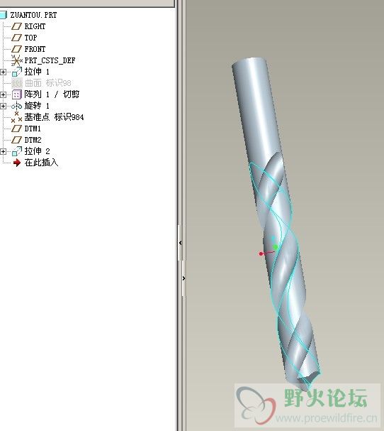

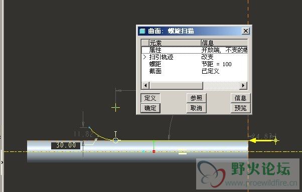

发表于 2012-4-20 11:01 | 显示全部楼层
是这样吗   我用4.0 M080的。。。你在螺旋扫描时 把扫描轨迹最后加个圆弧 做为收尾的扫描线   切除时要用扫描切除

zuantou.prt.rar
195.2 KB, 下载次数: 29
好好学习,天天向上。没有最好的,只有更好的。
