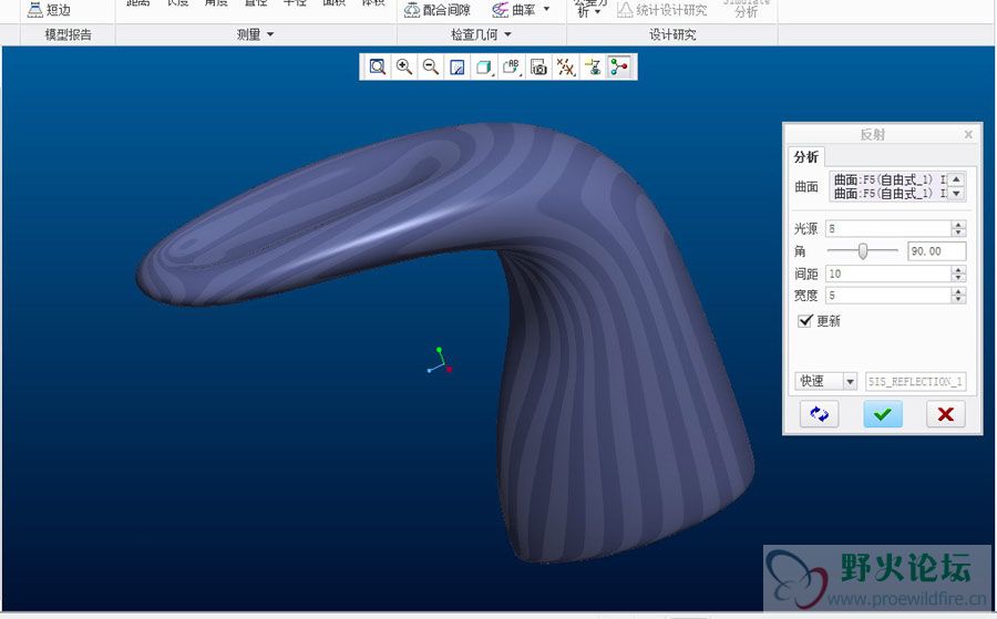

 楼主| 发表于 2012-4-21 07:00 | 显示全部楼层
原帖由 pdc331727426 于 2012-4-20 10:24 发表
看LZ打了这么多字,特来消灭零回复。proe也有自由造型的,只是很少人用而已
我想你说的是style(交互式曲面造型模块)吧,我说的是CREO的自由式,参见下面的截图,这是我用10分钟建出来的曲面,而且所有面G2以上连续,你用PROE作个试试,你看看那曲面上的拓扑线就应该明白,不一样的,PROE里可没有这功能,因为这东西做一些曲面超级快速,用过CATIA吗?或是3DSMAX\MODO\SILO\MAYA\C4D等这些软件的任何一个,早在2003年或之前,这些3D动画软件已经拥有这个建模功能,叫多边形建模,(在CATIA中怎么叫我不知道),而且比CREO这个功能要强大和精细(现在MAX这个功能已经无与伦比),但是对我们来说那只是花瓶而已,只能看\不能用,只有CATIA和CREO这个建模功能才有意义,CATIA的这个模块的功能比CREO的要强大,但是我感觉易用性和操作的流畅性不如CREO.
总之,这个功能理论上可以让你做汽车外观曲面(因为过去PROE不支持G2以上曲面连续),CATIA就是用这个模块快速制作汽车外观曲面,但是不要高兴的太早了,曲面上的拓扑线和普通曲面不一样,这将影响到后续的建模操作,CATIA也是在这个曲面的基础上做一次逆向曲面,才能应用到后续的工作中,这只是我认识到的CREO的新功能与大家分享,其中可能有许多我的歪曲理解,还请高人指正.
[ 本帖最后由 shihua 于 2012-4-21 07:56 编辑 ]
