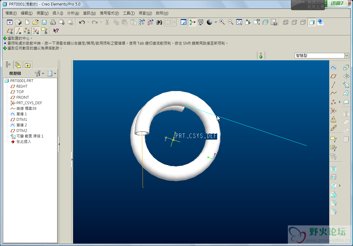

圖一的曲線是用方程式掃出來的!!但是那兩條相切線是用草會的!!
請問一下各位高手如果用方程式可以寫出包括那兩條草會線嗎?
圖二是用可變截面掃描的圓直徑8厚度1,但是無法加選兩條直線一起掃描!!

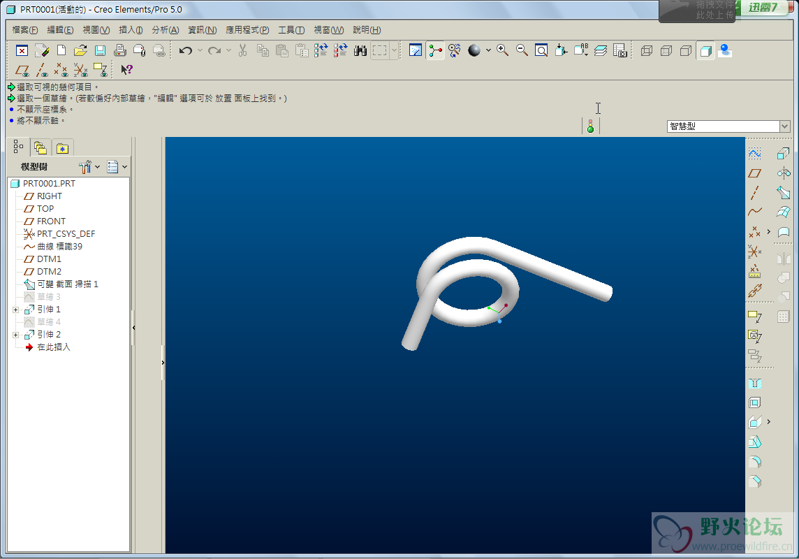

圖三是用引伸長料做成的,一條為70,一條為30,厚度皆為1的管!
請問一下各位高手還有什麼辦法可以做出這樣的管??

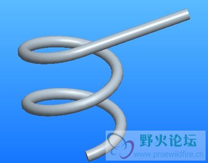

方程式我不怎么了解,不过这种弹簧可以用角度控制,直接用螺旋扫描命令,螺距输入值用关系式来确立a=L/(n+angle/360)
        a――螺距
         L――扫描长度
         n――整数、螺纹圈数
        Angle――多出的不整圈所包含的圆周角(0-360)
不过这是对等节距德弹簧而言,不等节距的弹簧亦可以用关系式确立 不过要麻烦点

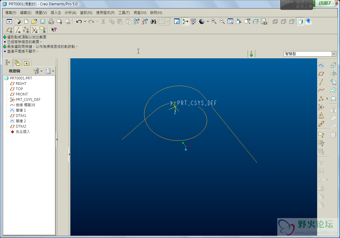

问题关键在于你画的两条直线需要与曲线相切,就能一起扫描了。

发表于 2012-4-20 11:15 | 显示全部楼层

不需要合并,选取的时候按住SHIFT点选曲线和直线,再草绘截面。
