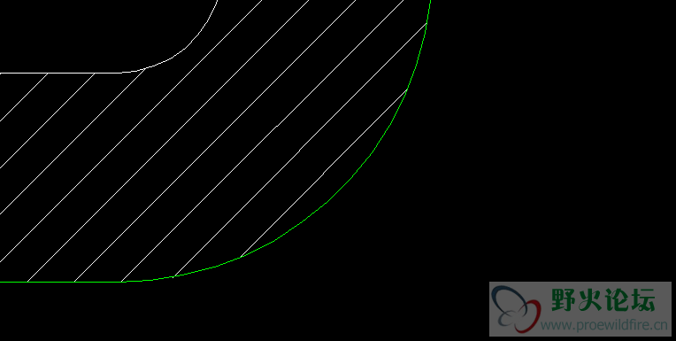

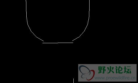

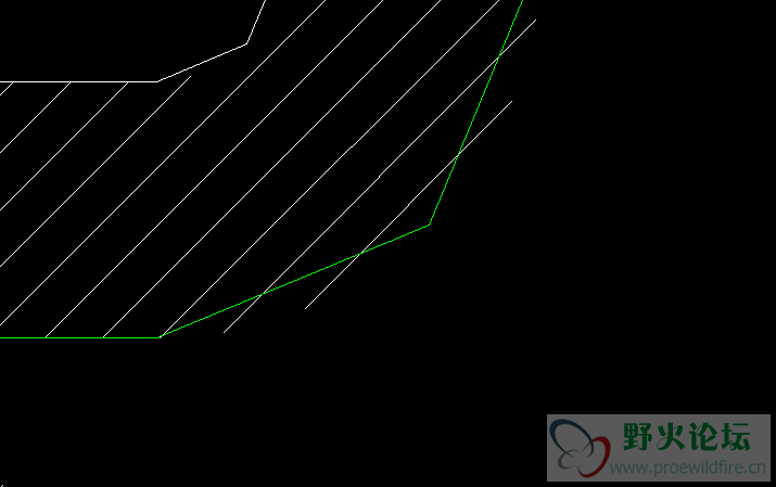

CAD出线割图,出钱这样的情况,如图。。
怎么连接。。。
还有怎么PROE投影2D后。以前圆弧边成多段线了。。。怎么直接把多段线变圆弧在CAD里面!

CAD 里有个 RE 命令吧,试下

像这样的一般都是显示问题,RE都可以。要不然就是你在绘图的时候端点没有连接

楼主 我不知道你那个图是怎么转的? 那条直线明显就是断开的!  是图本身的问题!
一般在CAD   工具-选项-显示  “圆弧和圆平滑度”调到1000
如果好是有问题  就是图元 本身 的问题了!
还有 你想多段线 转圆弧   用“燕秀工具”里面的功能   “样条曲线转圆弧” 专门是为线割用的!

这样可以不
重生成一下
