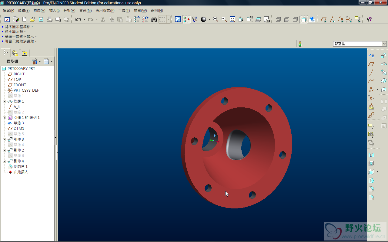

圆锥上实体可以通过创建基准轴,然后通过基准轴旋转角度后偏移平面,但是这个角度是自己标注出来的,不是很精确,有什么其它方法创建出来

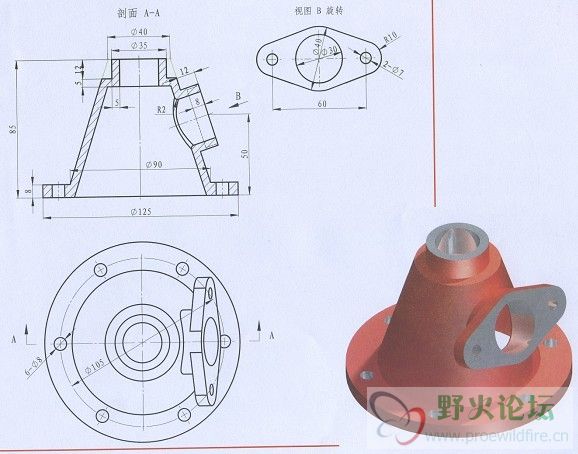

 楼主| 发表于 2012-4-19 23:12 | 显示全部楼层
补上图
47499
发表于 2012-4-20 21:45 | 显示全部楼层
是说斜面吧,基准不会创建的话用扫描做挺简单的,自己试试

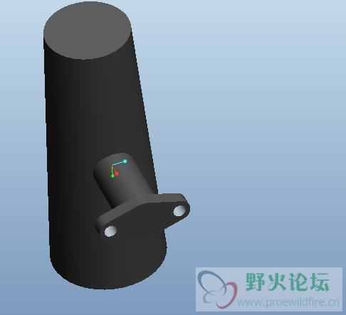

发表于 2012-4-20 22:07 | 显示全部楼层
旋转 扫描 拉伸 什么的就可以了嘛  这个不是按尺寸画的

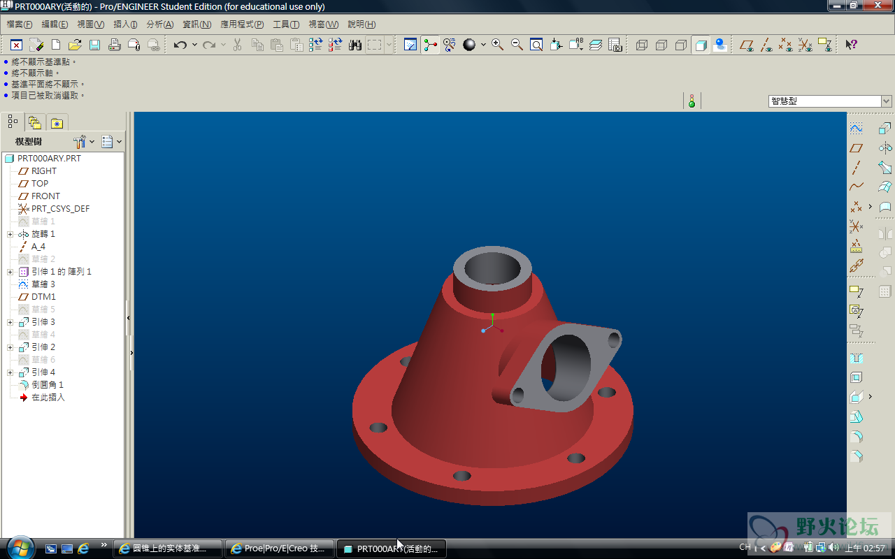

发表于 2012-4-21 03:01 | 显示全部楼层
回复 楼主 玄武小虫崽 的帖子
我有貼上步驟!!!參考看看吧!!
 楼主| 发表于 2012-4-21 20:12 | 显示全部楼层
用扫描做出来了,谢谢管理员的帮忙
