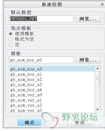

1.新建文件夹templates,同时解压文件,把解压出的文件放到templates中。
2.在config.pro中添加pro_format_dir D:\Program Files\PTC\Creo 1.0\Common Files\M030\templates(存放路径,要求是完整路径)。
3.新建的时候直接选默认调用,正常使用了。
备注:只能运用在CREO1.0 M30 以上版本中。

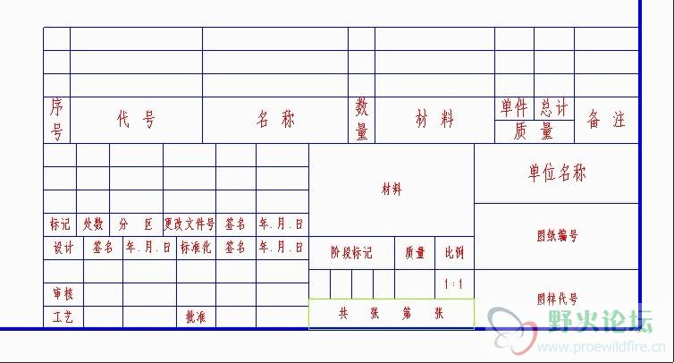

制作了A0~A1的图纸格式。没有加入参数关系感觉没什么用(我也不会)图纸格式自带cns_cn。dtl相关设置而且符合国标。需要的朋友可以自己提取下。
CREO1.0表格的设置很费劲不知道大家有没有好的方法可以提供下,学习学习。
提供cns_cn.dtl和长仿宋字体库下载(字体库为论坛里面有的http://www.proewildfire.cn/thread-82913-1-1.html
cns_cn.dtl设置参考http://www.proewildfire.cn/thread-9736-1-1.html
