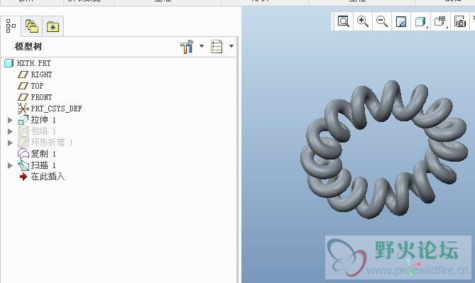

[已解决] 这个异形弹簧怎么画啊

这个应该包络也能做吧

发表于 2012-11-19 21:38 | 显示全部楼层
这样不知道可以不?
这样不知道可以不?

发表于 2013-5-12 13:01 | 显示全部楼层
这个图的画法我有做过介绍,
http://www.proewildfire.cn/forum ... page%3D1#pid1830785
再加个扭曲就可以了

发表于 2013-5-12 16:35 | 显示全部楼层
不好意思,我试了一下,扭曲不出这种效果

发表于 2013-5-15 01:50 | 显示全部楼层
这个应该只能是用关系式做的,这关系式真心有难度啊,大神上吧!
