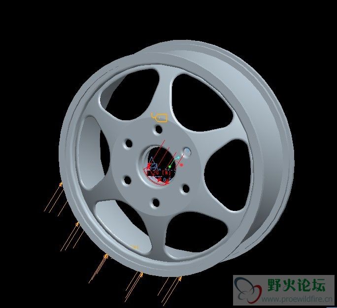

[/local] 123.jpg 各位高手我是个新手,要做一个轮毂的径向疲劳有限元分析,我定义了材料steel,加了一个中间孔轴承部分的承载载荷,另个是支反力在轮辋的底部,在中间的孔我加一个销钉约束,可是在静载荷分析的时候出错,说我没定义载荷集和约束集,我不知道哪里出了,问题希望各位高手指点~~
谢谢楼下指点,重传上来一次~
lun.prt.rar
162.64 KB, 下载次数: 54
136

你把模型树里面的“在此插入”拉到最上面再保存,然后传上来。这样会小很多,这么多包都没人下
 楼主| 发表于 2012-4-19 20:40 | 显示全部楼层
回复 5# 285269180 的帖子
按照你的方法,我又重新上传了一个小的,请你指点一下,谢谢啦

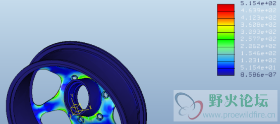

发表于 2012-4-20 09:56 | 显示全部楼层
我没有做任何修改,运行出结果,但是你的加载方式应该改为轴承载荷更加符合实际。从运行结果来看,轮毂的腹板太薄,应该要加厚
 楼主| 发表于 2012-4-20 17:04 | 显示全部楼层
回复 7# 285269180 的帖子
恩恩   非常谢谢你,我改了载荷,也在轮辐部分加厚了,我还想请教你一下  我要做径向疲劳和弯曲疲劳的分析,这个在施加力和约束方面有什么区别吗?
