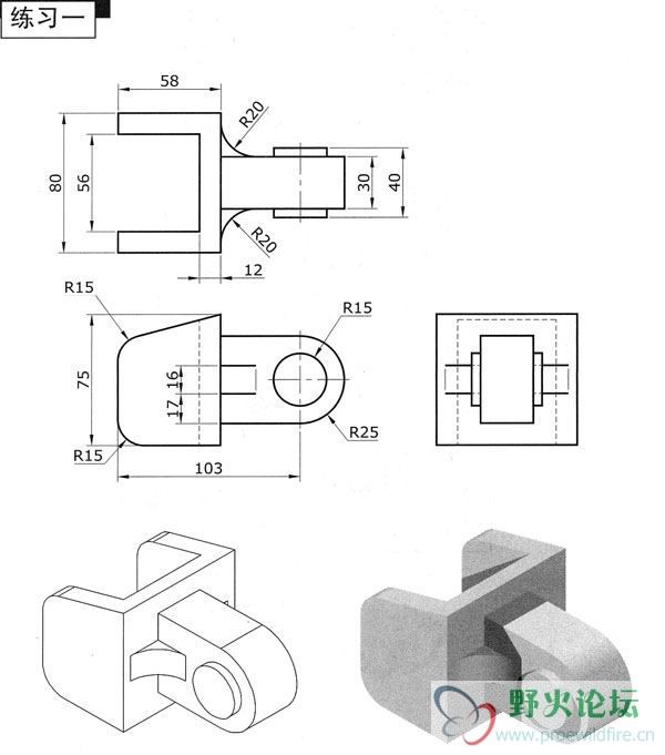

1.jpg   画图中的红色标记部分的时候,是不是缺少数据啊?
 楼主| 发表于 2012-4-19 10:44 | 显示全部楼层
图中红色标记的部分是不是缺少数据啊,我画不出来啊!

差不多就好了,虽然小了一点数据,你看着比例来就行了
这主要是练习,数据不重要

孩子, 我忘记把角度也画上去了 . 现在告诉你是20度.
加油, 好好学习哦.

这么简单一个东西还求助啥啊,你要是能看懂机械制图就能弄出来。

话不能这么说。天大的本事也画不出来的。除非是画示意图。图中少一个尺寸呀(4楼提供的尺寸:20度的夹角)
