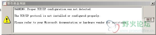

启动软件后弹出以下对话框!关闭后亦可使用,不知道如何解决?请各位英雄豪侠赐教!

这样的问题,论坛有解决方法,你可去搜索一下了
http://www.proewildfire.cn/thread-4774-1-1.html

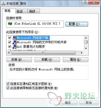

检查一下你的本地连接是否有正确安装以下

TCP/IP协议配置有问题,你检查下
