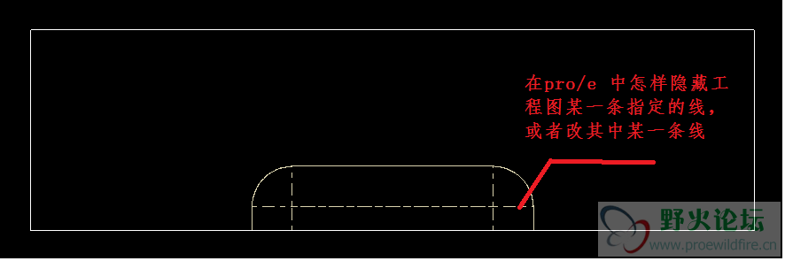

一直不会显示或隐藏某一条线,对出图好麻烦,以前的版本有边显示,5.0的就看吾到这个功能。

发表于 2012-4-18 22:32 | 显示全部楼层
轴线不需要你直接删了就行了吧

 楼主| 发表于 2012-4-19 08:11 | 显示全部楼层
还是轴线来的,我是想在5.0中怎样隐藏一些线。

发表于 2012-4-19 08:48 | 显示全部楼层
用拭除看看
发表于 2012-4-19 09:50 | 显示全部楼层
1.如果是中心线的话,注释---显示注释模型----最右边的选项(首先要选中你的视图)----最多刷新一下就会显示该工程图所有的中心线,哪个不需要就不要选中就行了。
2.布局---边显示--拭除直线
