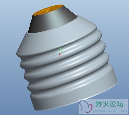

因本人工作需要而做,也是反复做了几次才成功,现在和大家分享经验。
开始直接在实体上做螺旋扫描切口,再抽壳,抽壳不成功。后改用曲面来做,成功。具体如下:
1、先做壳体曲面
2、做螺旋扫描曲面
3、合并曲面,显示出螺纹
4、做尾部修饰曲面,合并
5、加厚(即实体化)
6、再螺纹尾部修饰使得表面光滑
7、其它就很简单了。
此乃本人第一帖,抛砖引玉。

发表于 2012-4-18 16:22 | 显示全部楼层
这个E27灯头螺纹尺寸的按那个标准来做的?
236
384
 楼主| 发表于 2012-4-18 18:03 | 显示全部楼层
按IEC60061.1活页7004-21-9

 楼主| 发表于 2012-4-19 11:05 | 显示全部楼层
用实体做完螺纹之后抽壳不能成功,想来想去搞不懂,不得已用曲面,有没有高手告知一下抽壳成功的充要条件。
