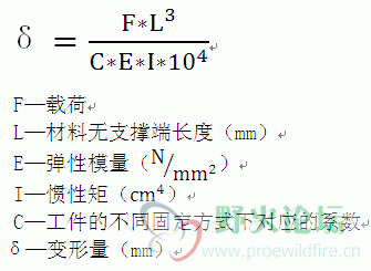

[求助] 有限元为什么结果却是越靠近固定端,变形量越大呢?
 楼主| 发表于 2012-4-20 09:58 | 显示全部楼层
补上图片
 楼主| 发表于 2012-4-20 09:59 | 显示全部楼层
补上图片
补上图片

发表于 2012-4-23 17:13 | 显示全部楼层
回复 13# wuhulxc 的帖子
这样说吧,材料力学里的是简化为梁模型后的计算结果,是理论值,如果你用proe的梁单元模拟实体的话最后得到的结果应该是于理论计算一致的。
 楼主| 发表于 2012-4-24 08:45 | 显示全部楼层
回复 16# luzhang90 的帖子
嗯嗯,请问  proe的梁单元模拟实体   该怎么操作呢?谢谢!
