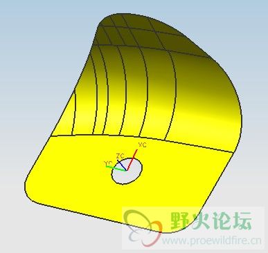

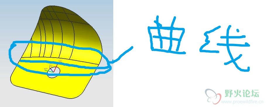

RT  只能直线弯折啊,但这个零件的弯折线是曲线啊~~~

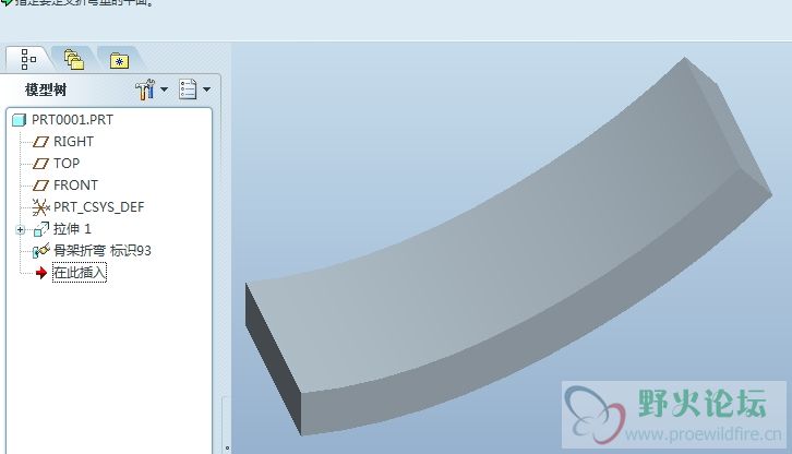

钣金模块没接触过,不过零件模块里有个骨架折弯的方法,可以达到楼主的要求。

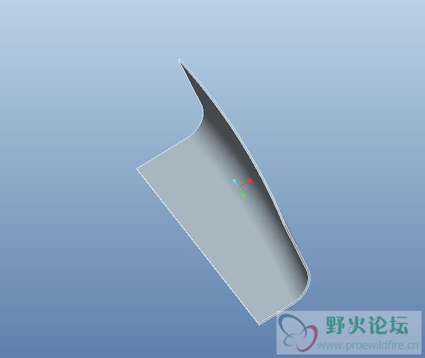

发表于 2012-4-18 11:32 | 显示全部楼层
是不是这样滴
 楼主| 发表于 2012-4-18 11:36 | 显示全部楼层
原帖由 jsycxhr8888 于 2012-4-18 11:32 发表
是不是这样滴
貌似是差不多 请问是怎么做的呢?

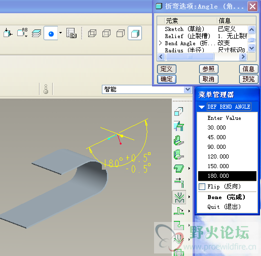

发表于 2012-4-18 11:41 | 显示全部楼层
这里有个角度选项嘛
 楼主| 发表于 2012-4-18 11:44 | 显示全部楼层
原帖由 340047351 于 2012-4-18 11:41 发表
这里有个角度选项嘛
不是弯折度数,你仔细看下 我是说弯折线是曲线
