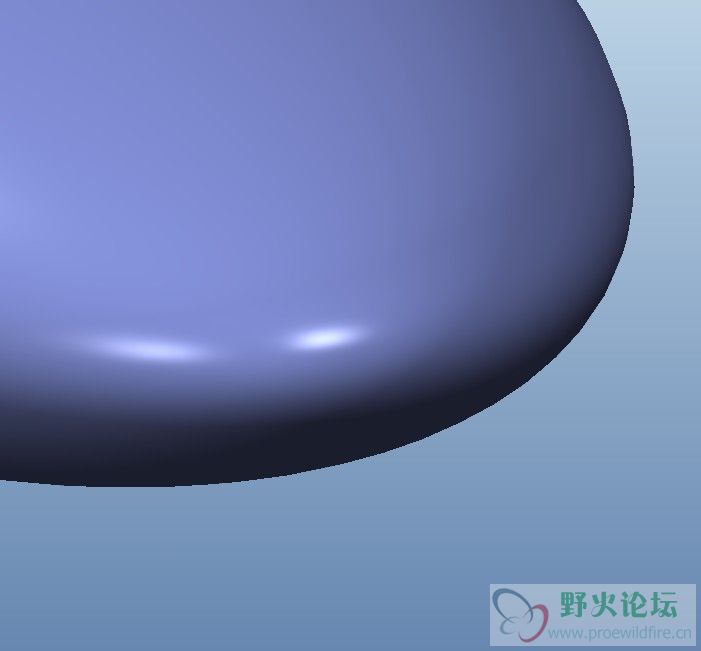

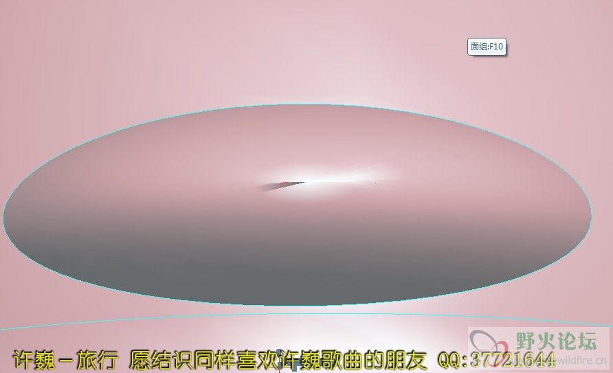

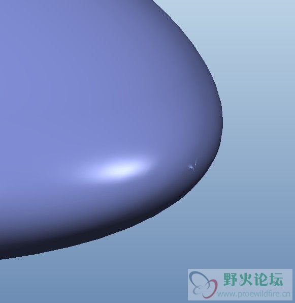

我在照着教程画QQ公仔,画出来的QQ嘴前边总有个像一样三角形凹进去缺陷(操作步骤和教程一样),但是从网上下载回来的prt文件打开来查看就没有这个问题。这个问题困扰了我好久,我是个追求完美的人,因为这个心里总是有疙瘩。大家过来看看是怎么回事啊,请问是proe版本的问题(网上的估计是用3.0或者4.0版本做的)还是别的问题?很不解。请大家帮我看看

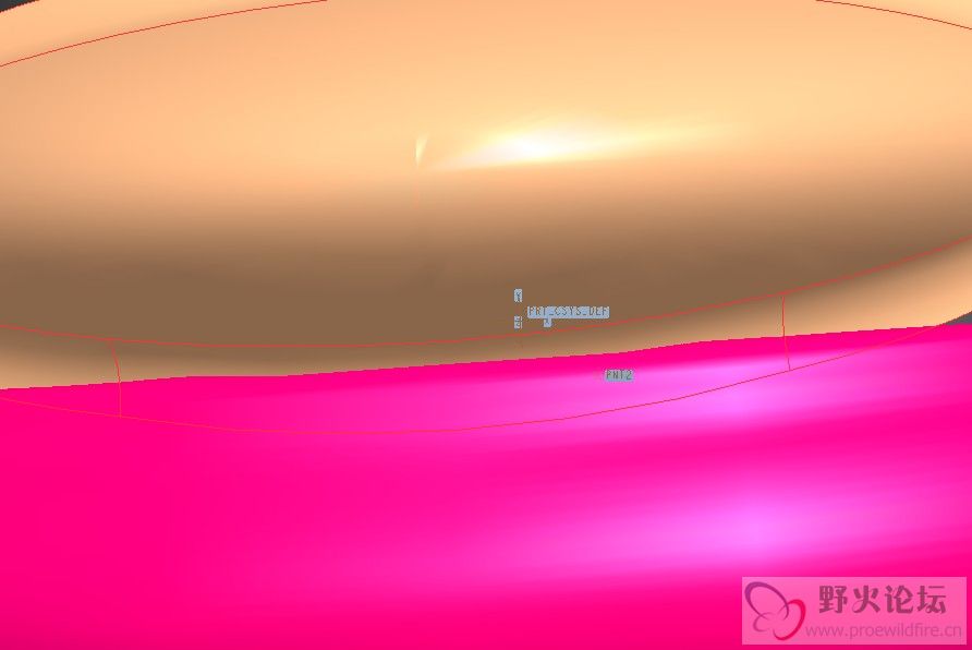

发表于 2012-4-18 22:48 | 显示全部楼层
楼主这种情况我也试过,看着确实不爽
我的做法是将尖角切掉再补回来
效果还不错的

感谢楼上的回复,我就是想知道这是不是这个版本proe的bug还是我自己可变扫描时哪个细节没注意到?希望大家进来讨论一下

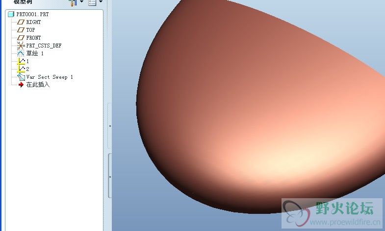

发表于 2012-4-19 11:03 | 显示全部楼层
应该不是BUG吧,估计你是画图形时没约束相切,或者画的线形不对,上传一个你看看,5.0M060画的

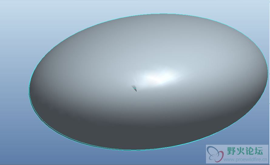

感谢您的热情解答,约束相切我设置了,你说的线形不对是什么意思?我就是直接用椭圆那个命令在做

发表于 2012-4-23 08:53 | 显示全部楼层
回复 6# wowo 的帖子
哪就别用椭圆做,用锥形曲线或条样曲线试试

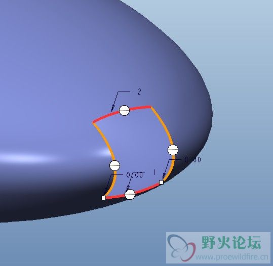

 楼主| 发表于 2012-4-25 15:22 | 显示全部楼层
回复 7# lesliecen 的帖子
我单独做了个可变扫描依然如此,真的崩溃了,我用你说的线形试试看
