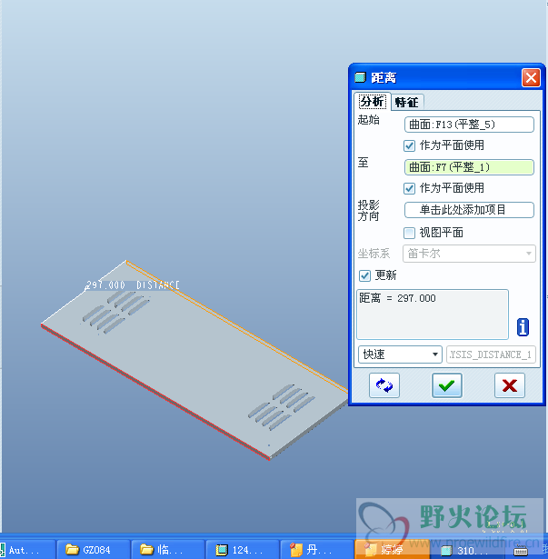

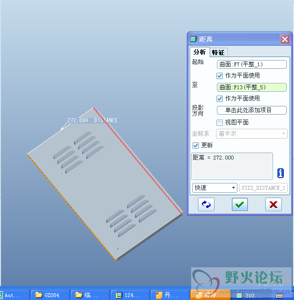

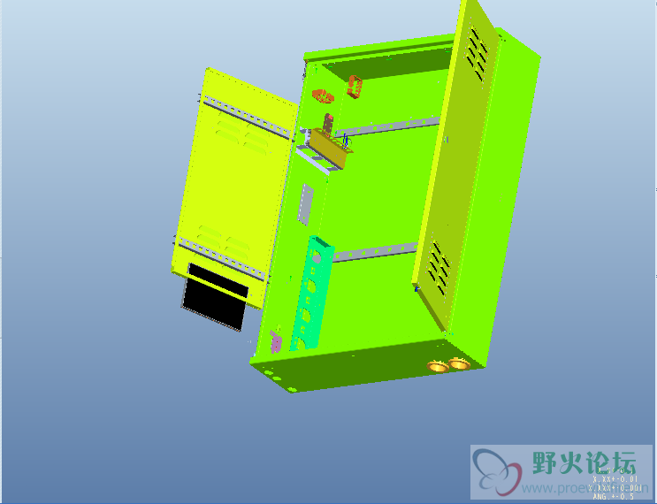

今天收到客户的3D档,我再生了下。尺寸都变了。为什么会这样子啊。所有的零件都这样子。有些孔乱跑。现在上一个门板。其它零件就不一一上图了。期待高手解决问题。上图上PART。

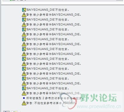

发表于 2012-4-18 09:40 | 显示全部楼层
估计是原设计的画这个零件时用了参照,原参照物尺寸变了,而这个零件没有再生
当你再生时,它就跟着参照变化了,所以尺寸也会跟着变化
这种情况如果自己搞不清楚尺寸的,尽快联系客户吧
一般给别人的图都转STP,这样就不会出现这样的情况了

发表于 2012-4-18 15:55 | 显示全部楼层
你重新打开,然后不再生的时候就转STP格式就可以
或者你看是哪个特征改变的尺寸,就打开哪特征,编辑定义里去将参照删了,然后以默认的基准面为参照,用尺寸约束好就可以

发表于 2012-4-20 15:41 | 显示全部楼层
回复 楼主 xltll 的帖子
一般来说是构成了循环参照,你看看再生的时候有没有在你的工作里面生成.CRC文件,看一下,如果有,就看上面的提示,把循环参照去掉就行了,
哦,我弄错了,你看你丢失这么多参考,当然尺寸会不对,你直接把这个PRT不要再生,再另存STP,再重新画图吧
