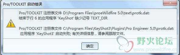

PROE5.0无法关联KEYSHOT3,起始软件时出现此问题,该怎么解决,大家碰到过吗

分两步解决
1、把提示中的第一个文件删了
2、看这个帖子 3 楼红色部分 http://www.proewildfire.cn/forum ... d=116824#pid1561231

多谢凡笔的解答,按你说的去做了,但是还是关联不上,会不会是我把PROE5.0装在D盘的原因啊?

我装D盘能用,你没装vcredist

装上了,感谢两位了。
