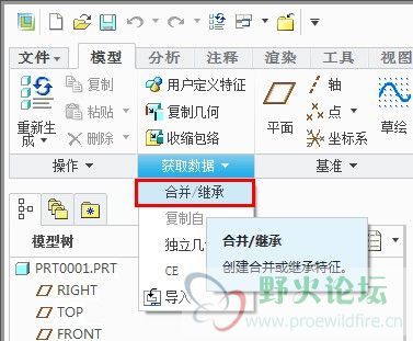

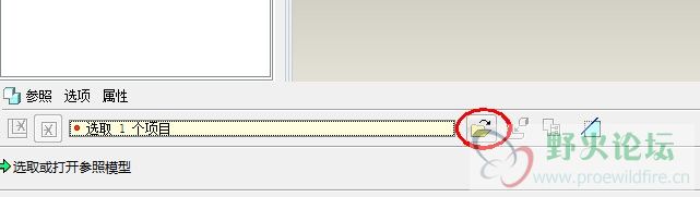

点击红圈,找到你要添加的零件,选中后会弹出该零件窗口并提示你装配这个零件,装配好后按鼠标中键完成

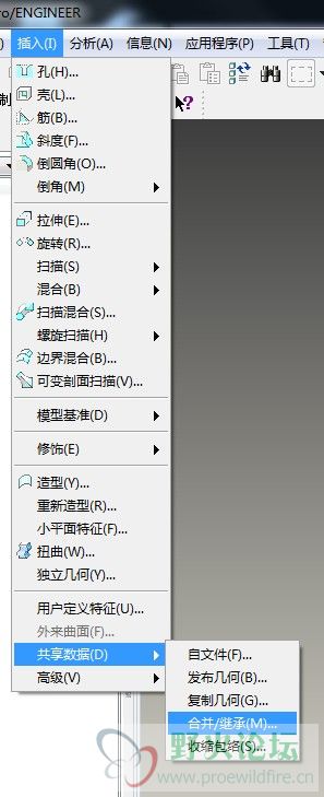

谢谢了,但是我用的是creo,不知道你能不能用creo演示一下,万分感谢。。

差不多的
 楼主| 发表于 2012-4-17 17:07 | 显示全部楼层
回复 4# pdc331727426 的帖子
谢了,我一直在装配图中使用的合并,和零件图中的确实不一样,刚刚试了一下,可以的,再次感谢。。
